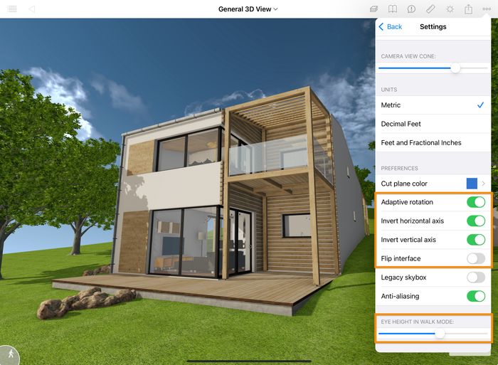

Opções de personalização
O BIMx oferece vários controles para personalizar a navegação 3D de acordo com a sua preferência:

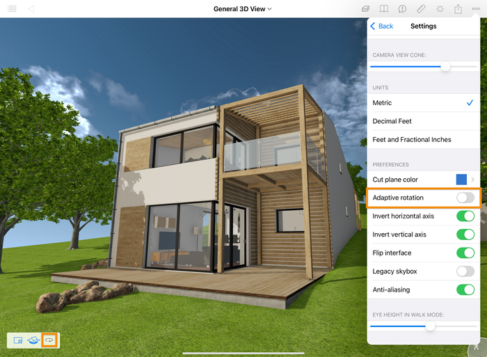

Rotação adaptável
Para desativar a alternância automática entre os modos de navegação Orbitar e Rotacionar, desative a Alternância de Rotação Adaptável. Ative o botão manual para Orbitar:
Inverter os eixos Horizontal e Vertical
Esses alternadores controlam a direção de rotação da câmera no modo Rotacionar. Por padrão, as  alternâncias de inversão estão ativadas. Isso significa que, à medida que você move o dedo, a câmera gira na direção oposta.
Se você desativar as alternâncias, a câmera moverá na mesma direção do seu toque.
Inverter interface
Por padrão, o Joystick está no lado esquerdo e os botões com as funções (Cortar, Ir para Leiaute) estão no lado direito. Use a alternância para espelhar a interface.
Altura dos olhos no modo Caminhar
Use esse controle deslizante para ajustar a altura câmara no modo Caminhar, de 1,00 m a 1,99 m (de 3,28 pés a 6,53 pés).
