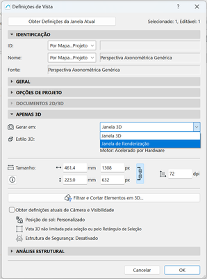

Completei o curso de Visualização Rápida no Archicad. Estou com uma dúvida sobre o processo de configuração de uma Vista para que ela abra com a imagem renderizada que foi salva. O diálogo Definições de Vista, no Archicad 29, seção "Apenas 3D", não apresenta o item "Renderização de cenas" abaixo do "Estilo 3D". Em "Gerar em", preciso trocar de "Janela 3D" para "Janela de renderização" e daí selecionar a imagem renderizada que foi salva. É esse mesmo o procedimento?

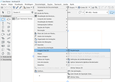

É isso mesmo. Quando você salva uma vista 3D deste modo que você falou, toda vez que você clicar na vista a imagem será renderizada, do zero, novamente, a partir do ponto de vista salvo da vista. Depois que o render estiver feito, você consegue salvar a imagem.
Seria a mesma coisa que abrir uma vista 3D e depois ir no Menu Visualização > Imagem Final 3D e renderizar com a cena que você preferir.
