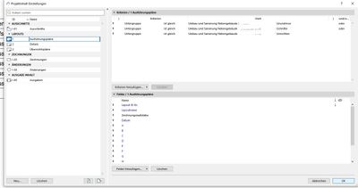

Hallo AC-Experten,
unsere Planliste enthält standardmäßig:
- Plannummer (=Autotext Projektnummer + Autotext Layoutname)
- Zeichnungsinhalt (=Zeichnungsname) > klappt nicht
- Maßstab (=Zeichnungsmaßstab)
- Datum
- Index...
Wunsch: Zugriff in „Auswertung Projektinhalte-Layouts“ auf gesamte Projekt-Info bzw. mindestens zusätzlich zu den vorhandenen Möglichkeiten auf *Zeichnungname*
viele Grüße, stblck

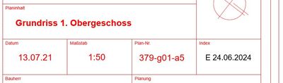

es freut mich, dass sich hier eine kleine Diskussion entfaltet, wie man es am besten machen kann. Ich komme nochmal auf das ursprüngliche Thema zurück - es soll ja eine Planliste erstellt werden - und gleichzeitig sehe ich es so wie Stefan, dass man idealer Weise ein bisschen "mühseliges Getippe" und damit auch Fehleranfälligkeit sparen sollte. Es gibt also die Abhängigkeiten der Bezeichnungen im Navigator, des Plankopfes und der (begrenzten) Möglichkeiten in der Planliste (über Auswertung Projektinhalte-Layouts). Unser Konzept sieht jetzt leider gerade etwas umständlich aus, und das hängt damit zusammen, dass es von hinten gedacht ist, dass also die Planliste möglichst genau so aussehen soll:

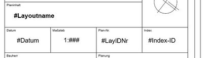

und der Plankopf soll so aussehen:

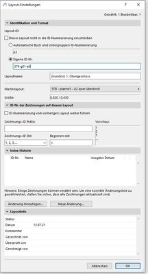

im Master sieht es so aus:

und dazu noch die Schemaeinstellungen für die Planliste:
Eines unserer Probleme für die einfachere Automatisierung ist, dass man für die Planliste die Projektnummer nicht aus der Projektinfo auslesen kann. Denn die brauchen wir eigentlich überhaupt nicht im Navigator. Und einfacher wäre es, wenn der Zeichnungsname im Plankopf als Planinhalt erscheinen würde - für diese Art von Planliste ist der Planinhalt quasi immer identisch mit dem Zeichnungsnamen (Grundriss 1.OG/ Schnitt 1-1, Schnitt 2-2), andernfalls könnte man im Layout für die unerwünschte Bezeichnung "Zeichnung in Nummerierung einbeziehen" abwählen.
Und noch eins: mit dem Änderungsmanagement arbeiten wir derzeit nicht. Das Datum kommt aus der händischen Eintragung in den Layout-Einstellungen.

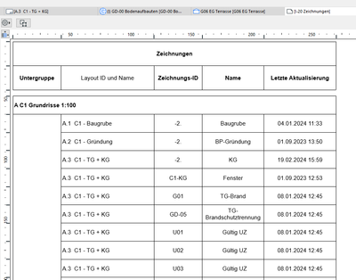

ich mache für mich intern die Projektinhalte/Zeichnungen. Dort kann man sehen wie viele Zeichnungen in einem Layout sind und wann die letzte Aktualisierung war.
Z.B. im Layout A.3 C1 - TG+KG sind 7 Zeichnungen.
Vielleicht hilft es.
