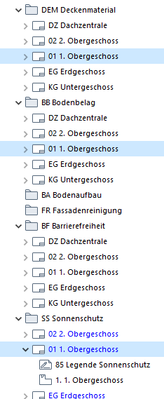

Jeweils 'ID ### Name'
Ein Geschoss, Name zu Fuß angepasst: 1 ### 1. Obergeschoss
Viele Ausschnitte, vom Geschoss geeerbt: 1 ### 1. Obergeschoss
Viele Zeichnung, vom Ausschnitt geerbt: 1 ### 1. Obergeschoss
Im Layoutbuch verschiedene Untergruppennamen, die muss man nur einmal eintippen:
Grundriss
Übersicht Bodenbelag
Übersicht AHD
Layoutnamen, aber vor allem die Layout-ID richten sich eher nach vereinbarten Plannamensschlüsseln einer CDE.
Wenn der erste Satz fertig ist reicht häufig aber einfaches kopieren.
Autotext im Plankopf/Schriftfeld...:
<Untergruppenname>
<Zeichnungsname>
Also entsteht ganz von selbst:
Grundriss
1. Obergeschoss
1. Obergeschoss
Übersicht AHD
1. Obergeschoss
Dabei wird nur an zweieinhalb Punkten händisch eingegriffen:
- Geschoss-Name; der gilt für alle Kinder und Kindeskinder...
- Untergruppenname, den braucht man 'sowieso', wenn auch andere die Struktur kapieren müssen
Hier; die Layouts (kopiert), die Ausschnitte und Zeichnungen (geerbt vom Geschoss) heißen alle gleich, nur die Untergruppen nicht:
Stefan - AC ...-29GER, WIN11
