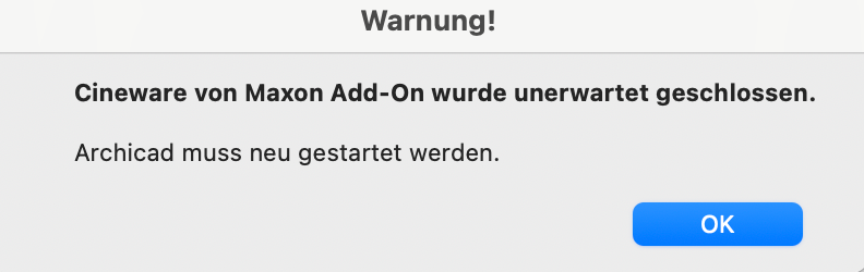

Ich kann seit dem Update auf Archicad 28 den Renderer von Maxon nicht mehr starten, unter 27 war das nie ein Problem. Ich bekomme jedes Mal die Nachricht "Cineware von Maxon Add-onwurde unerwartet geschlossen. Bitte starten Sie ArchiCad neu." Der Preference Cleaner aus einem älteren Thema wurde von meinem IMac abgelehnt, das Add-on zu deinstallieren und wieder zu installieren brachte auch keinen Erfolg.
Ich habe den IMac von 2020 Intel i7 mit AMD Radeon Pro 5500XT 8 Grafik, 64 GB RAM und definitiv ausreichend Speicherplatz auf der 500 GB SSD.
Kann es mit dem Betriebssystem zusammenhängen, das habe ich auch vor kurzem auf Sequioa geupdated?
Ich wäre Euch sehr dankbar, wenn mir einer helfen könnte!

Ich habe exakt das gleiche Problem und bisher konnte mir nicht geholfen werden... Ungenaue Instruktionen " Sie könnten einmal alle persönlichen Einstellungen in Ihrem Windows-Nutzerkonto in Bezug auf Archicad löschen. Sie finden dazu Ordner mit dem Namen "Graphisoft" z.B. in den versteckten Ordnern /AppData in Ihrem Windows-Konto." Dabei arbeite ich auf einem iMac worauf zu Eingangs hinwies.

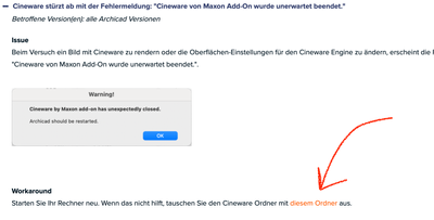

Für macOS 15 Sequoia und Archicad ist dies eine bekannte Kompatibilitäts-Einschränkung. Im Community Artikel zur Nutzung von Archicad auf dem entsprechenden macOS Betriebssystem ist ein Ordner mit dem der aktuelle Cineware Ordner ausgetauscht werden kann. Das Problem befindet sich noch in der Anpassung.
macOS 15 Sequoia - Cineware stürzt ab mit der Fehlermeldung: "Cineware von Maxon Add-On wurde unerwartet beendet":
https://community.graphisoft.com/t5/Installation-und-Aktualisierung/macOS-15-Sequoia/ta-p/632179

Ich habe für mich es tatsächlich lösen können. Der Hinweis den Cinewar Ordner auszutauschen hat es bei mir das Problem gelöst!!
Dann den Reiter +Cinewar stürzt ab... aufklappen. Den Inhalt des Ordners downloaden und im Finder austauschen. ArchiCAD vorher schließen!
