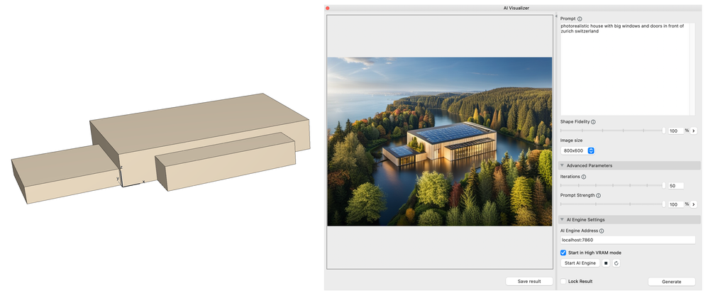

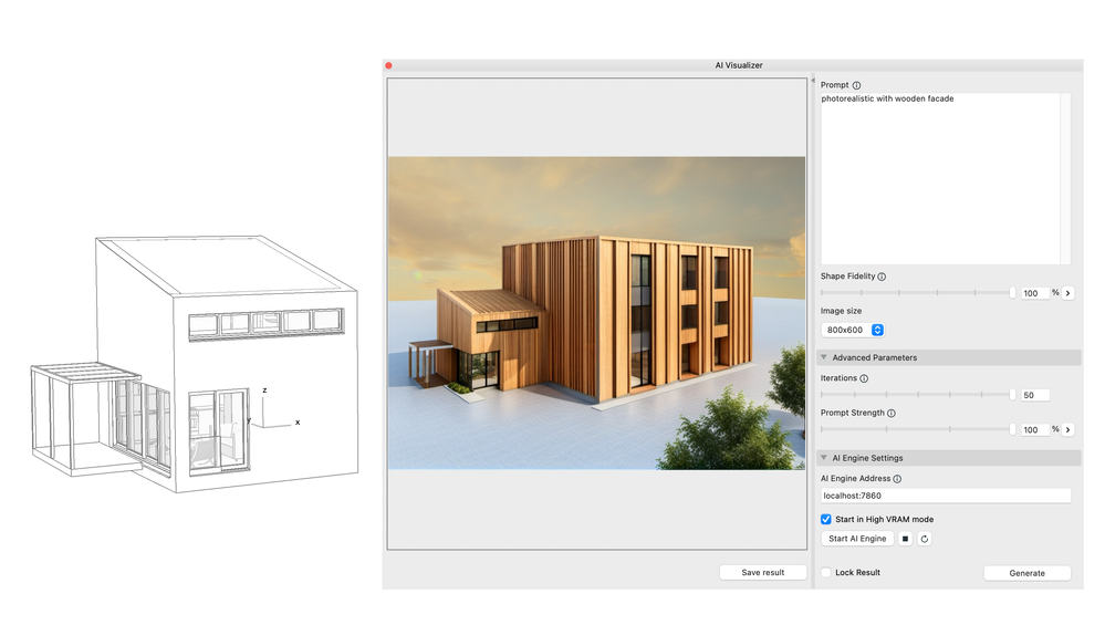

Hallo zusammen,
Habe es downloaden können und ging durch den komplizierten Installationsweg.....
Direkt beim ersten Mal hat es geklappt.
Wenn ich das Terminal beendet habe vom Mac, öffnet Mac das Run-File mit Xcode und findet den Weg nicht mehr..... !???
und.... was ist die beste Einstellung (Best. Objekt und macht dazu ein Zweites??) wenn man ein bestehendes Objekt hat für ein gutes generiertes AI-Tool und erkennt es nur englische Sprache oder auch andere?
> Siehe Anhang <
Danke für Hilfe und Feedback......
ArchiCAD v6.5 - 29 (CHE Swiss Edition / Schweiz) - macOS / WIN - Workstation in office: mac OS 26.4.1, Apple M2 Max, 64 GB RAM

Andreas81ch
Habe noch zwei Tests gemacht....  ist schwierig wenn man viele Wörter benutzt.
Was sind so eure Erfahrungen damit? (im Anhang ;.)
