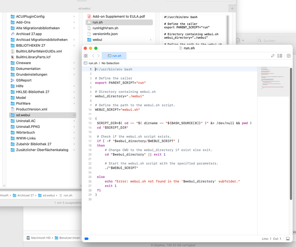

Hallo zusammen,
Habe es downloaden können und ging durch den komplizierten Installationsweg.....
Direkt beim ersten Mal hat es geklappt.
Wenn ich das Terminal beendet habe vom Mac, öffnet Mac das Run-File mit Xcode und findet den Weg nicht mehr..... !???
und.... was ist die beste Einstellung (Best. Objekt und macht dazu ein Zweites??) wenn man ein bestehendes Objekt hat für ein gutes generiertes AI-Tool und erkennt es nur englische Sprache oder auch andere?
> Siehe Anhang <
Danke für Hilfe und Feedback......

Andreas81ch
Zu meiner Notiz;
Ich habe den Button "Start AI Engine" übersehen. Habe diesen gedrückt, paar Sekunden wegen Code Generierung gewartet und jetzt startet das Tool wieder, bzw. generiert wieder Bilder.
