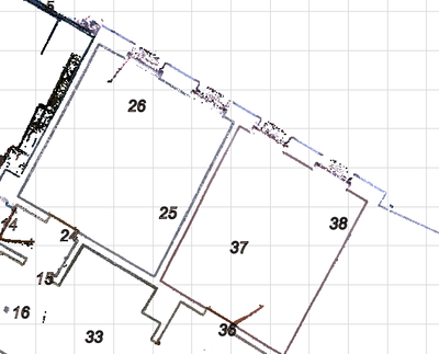

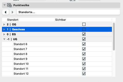

torben_wadlinger
Rockstar
OK, ich hab das Ding weiter entwickelt. Jetzt werden aus den e57 die einzelnen Standorte geladen und numeriert.
Und sie werden geschoßweise zugeordnet (und das ist auch dynamisch, d.h. wenn sich die Geschosse ändern, werden die Standorte anhand der Geschosse neu sortiert und angezeigt). Und ich kann sie geschoßweise und einzeln ein- und ausschalten.
