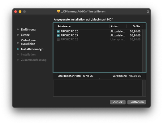

Zum ersten Frust, dass man die macOS Version des ALKIS-Addons, mit der man dann hoffentlich endlich wieder das neue ALKIS-Format lesen kann, vergessen hat, gesellt dann noch der zweite, dass es das X-Planungs-Addon für den Mac zwar gibt, aber sich beharrlich weigert in die 28 installiert zu werden...

Lösung
Bence Zobor
Ich gehe davon aus, dass Du Archicad 28 installiert hast, dann ohne einmal Archicad 28 geöffnet zu haben wollest Du das Add-on installieren. Das funktioniert bei diesen Add-on Installer nicht. Das Installer prüft entweder etwas im registry oder im Benutzerordner, was erst nach einem Öffnen das Programms geschrieben wird. Ich schaue das Handbuch an und werde diesen Info ergänzen. Ich werde auch mit der Entwickler sprechen und klären, ob er das umstellen, dass man Archicad nicht vor der Add-on Installation einmal öffnen muss.
