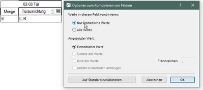

2.)  Auswertungen Listen: Elemente: Wenn man in den Einstellungen "Gleiche Elemente zusammenfassen" aktiviert dann passiert folgendes:
     Wenn man Felder Hinzufügen von "Bibliothekselementparameter" wählt dann werden auch diese Werte zusammengezählt.

Das mit der Zusammenfassung auch unterschiedlicher Werte kannst Du beeinflussen; hier im Beispiel 'Türausrichtung' als Bib.-Parameter.
Auf 'Türausrichtung' in der Überschrift klicken, dann erscheint der Einflussnahme-Knopf:

Hallo Stefan,
Danke für die Info 👍😊.
So funktioniert es wieder Perfekt.
