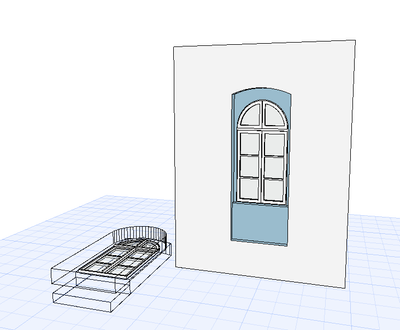

Hallo zusammen,
ich modelliere aktuell einen Altbau nach und bin bei vielen Fenstern auf Probleme gestoßen die ich mit den Standardfenstern nicht gelöst bekomme. (bspw. rechteckiges Fenster Stichbogennische; oder Stichbogenfenster mit unterschiedlichen Stichbogennischen Radien für Innen und Außen)

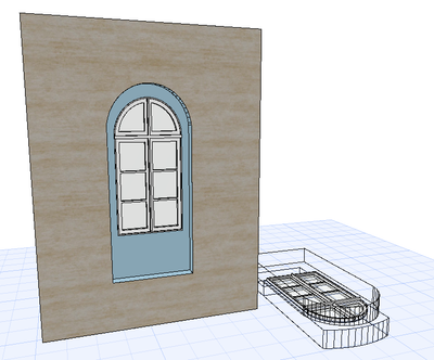

Bisher habe ich immer aus einer Kombination aus Wandöffnungen, Morphs und SEO gearbeitet. Da es am Ende mir zu umständlich geworden ist, habe ich mir jetzt die Fenster eigenhändig nachmodelliert aus Decken und Co. Die HKN bzw. Nische für Innen und Außen mit WALLNICHE erstellt. Noch das WALLHOLE dazu und das Ergebnis lässt sieht in 3D gut aus.

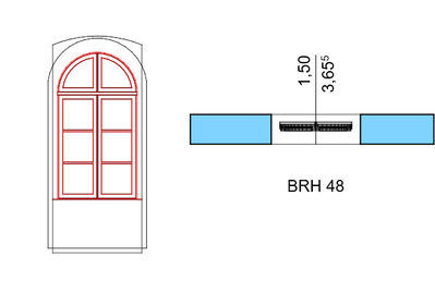

Das Problem ist die Darstellung in 2D, siehe Screenshot - gibt es hierfür eine Lösung? Alternative Vorschläge solche Fenster zu modellieren?
Vielen Dank
LG
Timo
Archicad 28 (Windows 11)
1 AKZEPTIERTE LÖSUNG
Akzeptierte Lösungen
Lösung
Timo_
Ich habe das Problem selbst gefunden - eigentlich schon fast peinlich simple - die BRH war falsch eingestellt. Wenn ich das Fenster mit Heizkörpernische erstelle, muss ich als BRH logischerweise auch von 0cm ausgehen. ich hatte 80cm drin stehen - das Fenster war demnach zu weit oben in der Wand und somit die Projektion im GRD falsch.

Hi Timo,
auf den ersten Blick sieht es für mich aus, als ob du für die GRD im 2D-Script "PROJECT_2D" verwendest oder?
Wenn du GDL eh ein bisschen kannst, dann könntest du die GRD im 2D-Script separat programmieren.
Bzw. diese auch zeichnen mit 2D Werkzeugen, daraus ein Etikett-GDL-Objekt erzeugen und daraus den Code im 2D-Script in das 2D Script von deinem Fenster kopieren.
LG Bernd
