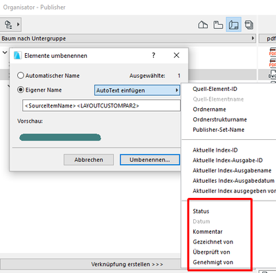

Hier hab ich auch noch einen...
 Organisator: Benennung der Pläne mit Autotext-Datum funktioniert nicht
zumindest ist da eine Diskrepanz zwischen vrersprochener Funktion und dem was passiert.....
ArchiCAD 25 / Windows 10
Eine Lösung zu dem Problem :
ist gefunden. Danke nochmal an Xandros und Lukas Oelmueller.
Das ändert aber nichts dran, das die ganz unten angebotenen Einträge in der Liste "Autotexte einfügen" nicht funktionieren. In AC22. Bei Gelegenheit kann man mal in neueren ArchiCAD Versionen schauen, ob das inzwischen behoben ist.
Die Einträge funktionieren, man sollte jedoch wissen, dass es sich um Textfelder des Layouts handelt. Sprich du kannst bei den Einstellungen jedes Layouts in diese Felder einen beliebigen Text eintrage. Der lässt sich ganz bequem auch auswerten und hat im gegenüber dem Systemdatum den Vorteil, dass man selbst das Datum bestimmen kann.
