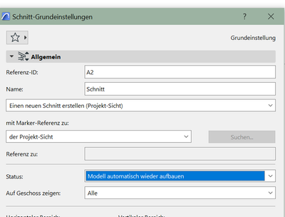

Wir haben in einem Projekt sehr viele unabhängige Arbeitsblätter, unabhängige Schnitte und unabhängige Ansichten.
Nun wollen wir eine neue 3D-Ansicht bzw 3D-Schnitt erstellen, aber der Schnitt bzw die Ansicht wird immer sofort wieder unabhängig.
Wie kann man das verhindern ?

Achte bevor du einen neuen Schnittmarker zeichnest darauf, dass in der Schnitteinstellung  Modell automatisch wieder aufbauen oder Manuelles Wiederaufbauen ausgewählt ist.

Das hatte ich schon versucht, geht aber nicht. Bzw wird der Schnitt dann sofort in "unabhängig" umgewandelt...
Bei dem Projekt ist alles unabhängig, auch die Arbeitsblätter.
Kann man in einem unabhängigen Arbeitsblatt überhaupt einen echten 3D-Schnitt reinlegen ?
Oder wird der dann auch automatisch unabhängig?
Das ist nämlich mein Verdacht warum es nicht geht….

Ein Arbeitsblatt ist 2D, was will man da schneiden?
M.a.W.: ich teile Deinen Verdacht 🙂

Oh, ich habe dich wohl falsch verstanden.
Ein unabhängiges Arbeitsblatt ist eine reine 2D-Zeichnung. Da gibt es keine 3D-Elemente, die du geschnitten oder als Anscht darstellen kannst. Entsprechend werden darin platzierte Schnitte immer unabhängig.
