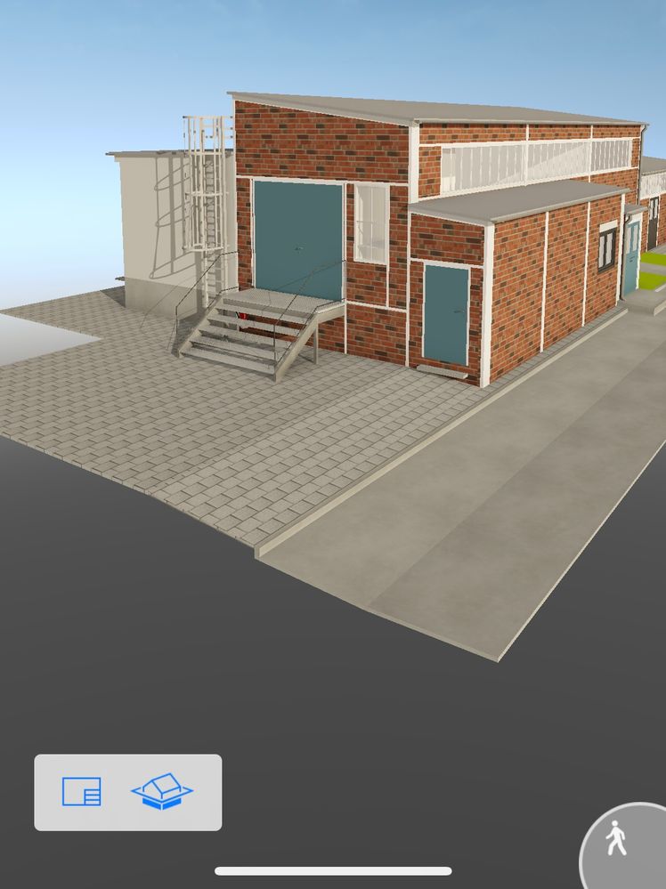

manche hochgeladene Projekte werden richtig schlecht in der App dargestellt. Die Darstellung im 3D ruckelt stark, die Texturen
werden schlecht / verzerrt angezeigt und die Objekte haben zackige Linien usw.
Da ich dieses Problem meist nur bei einigen Projekten habe und im Regelfall immer bei allen Projekten die gleichen
Einstellungen, Objekte, Texturen usw. verwende.....komme ich nicht auf das Problem, warum nur einige Projekte so
schlecht dargestellt werden und sonst alles gut ist. Freue mich sehr über Euer Feedback, vielen Dank vorab.

Hallo,
Vielen Dank für die Rückmeldung.
Ich weiß, dass die Dateien dann im neuen Viewer umgewandelt werden müssen was ich aber auch immer mache.
Grundsätzlich funktioniert das auch einwandfrei…nur ab und an hab ich das Problem, dass die Projekte dann so schlecht dargestellt werden und ich habe nichts anderes gemacht. Teilweise sind die schlechten Dateien sogar kleiner von der Größe her.
gute Darstellunggute Darstellung
ZBsp problemlos- gut !

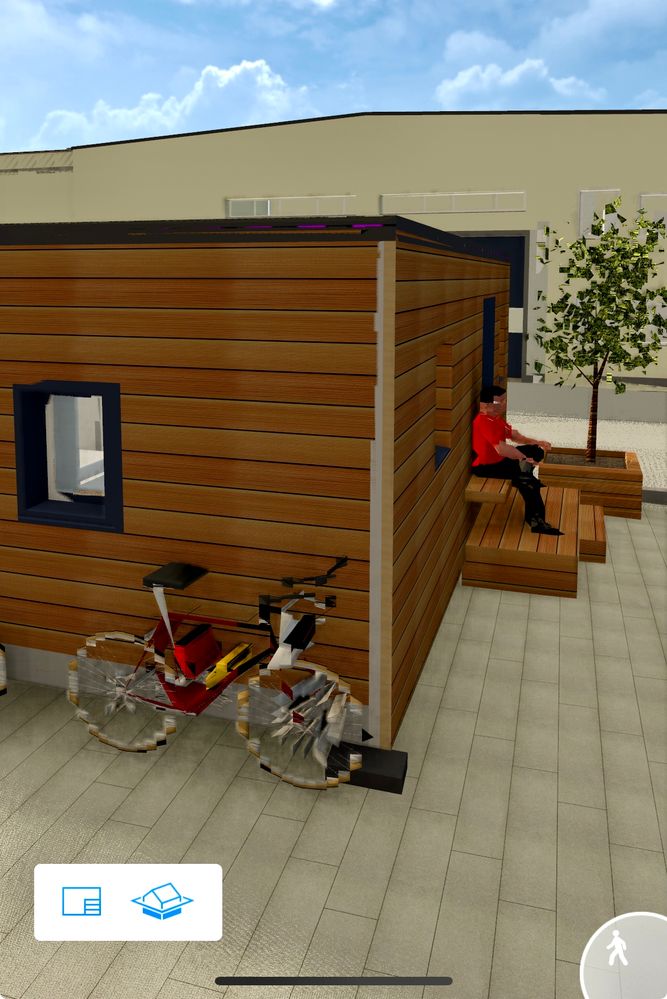

schlechte Darstellung und ruckelt in Bewegungschlechte Darstellung und ruckelt in Bewegung
ZBsp schlecht und ruckelig in der Bewegung

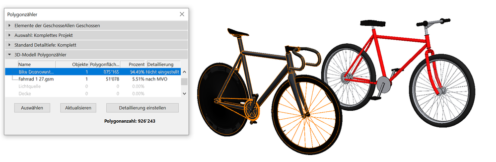

Beim zweite Bild fällt mir das Fahrrad im Vordergrund auf. Ich vermute, dass es nicht aus der Standard-Bibliothek ist. Solche Objekte können schnell mal mehr Polygone haben, als ganze Gebäude.
Ich habe mal als Test ein Fahrrad heruntergeladen: Es besteht aus 875'165 Polygonflächen. Das Fahrrad aus der Standardbibliothek hat gerade mal 51'078 Polygone mit einer Auflösung von 30. Sieht natülich nicht so cool aus, aber spart halt massiv Rechnerleistung.
Und wie @CWagner  schon geschrieben hat, werden bei eigenen Oberflächenmaterialien manchmal auch Texturbilder mit viel zu hoher Auflösung verwendet.
