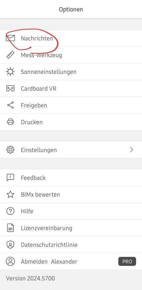

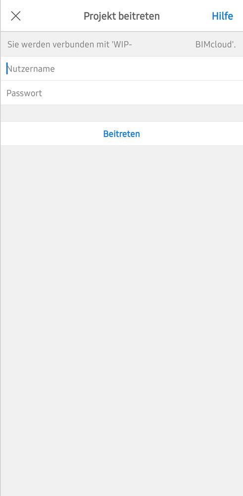

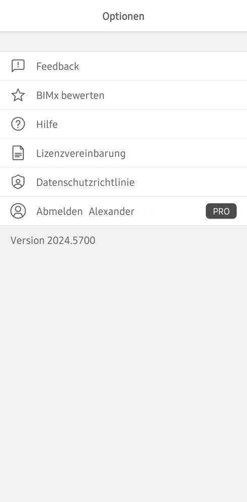

Hallo zusammen,
verstehe ich richtig, dass für das Issue Erstellen in BIMx App (Android) eine zugewiesene Lizenz* verwendet wird, und fürs Senden an BIMcloud Projekt eine BIMcloud Lizenz** verwendet wird?
** - heißt, das Android Tablet braucht auf der Baustelle eine VPN Verbindung, um die mit der BIMx zugewiesenen Lizenz* Issues zu senden?
Beste Grüße
Alexander
Screenshot_20240429_105451_BIMx.jpgScreenshot_20240429_105345_BIMx.jpgScreenshot_20240429_105144_BIMx.jpg

Unter folgenden Beitrag finden Sie die Ausführliche Erklärung, wie Sie BIMx Pro Features freischalten können: BIMx Lizenzierung
Durch den Beitritt zu einer BIMcloud in BIMx wird auch die Erstellung von Issues ermöglicht - Weitere Information dazu hier: Issue Erstellung in BIMx
