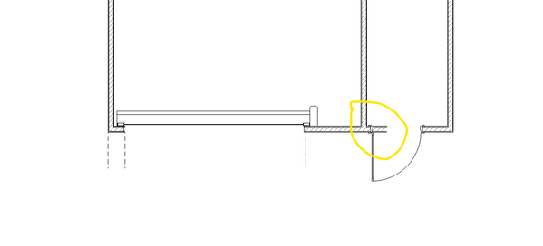

Ao inserir porta, o vão na parede fica menor que a porta
Aline_arq_
Colaborador(a)
Ao inserir porta em uma parede, o vão da porta fica menor que a folha da porta. Como posso corrigir?

Olá, @Aline_arq_
Obrigada por trazer a sua dúvida para a Graphisoft Community!
Portas e janelas só podem ser inseridas em um único elemento, e esse elemento deve ter dimensões maiores ou iguais às da porta ou janela. Acredito que, embora sua parede pareça ser um único elemento, ela pode ter uma divisão menor do que a porta que está sendo inserida, o que pode estar causando o problema. Você poderia verificar se o trecho onde está inserindo a porta é realmente um único elemento ou se possui divisões?
Espero ter ajudado!
Rita Gurjão
Brazilian Portuguese Community Manager
Goiás, Brasil
Solução
Muito obrigada Rita!! Após ler sua resposta verifiquei que haviam dois segmentos de parede naquela área, após excluir uma delas, o erro foi corrigido.
