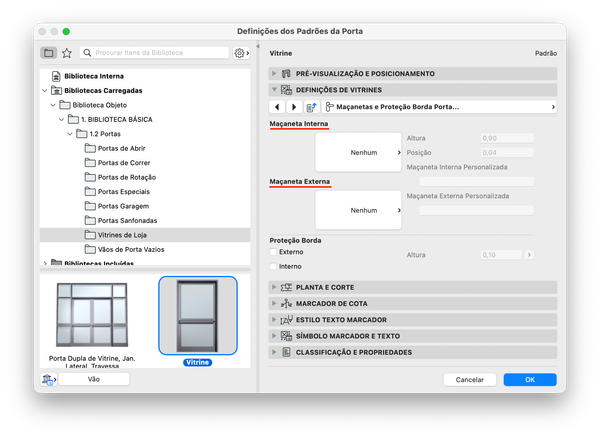

Estou desenvolvendo um projeto no Archicad e preciso colocar maçanetas diferentes na mesma porta (uma no lado interno e outra no lado externo). Porém, quando seleciono uma maçaneta, ela é aplicada automaticamente aos dois lados da porta. Não encontrei nenhuma opção para configurar isso separadamente, nem materiais explicativos sobre como fazer. Alguém saberia como fazer?

Algumas portas da biblioteca padrão do Archicad permitem definir maçanetas diferentes em cada lado, como é o caso da porta Vitrine. Você pode usá‑la para criar a porta com maçanetas interna e externa diferentes, conforme necessário.
Espero ter ajudado.
