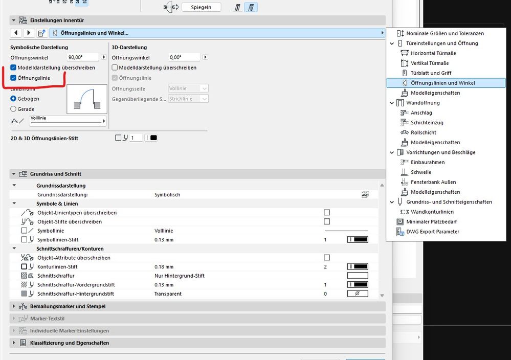

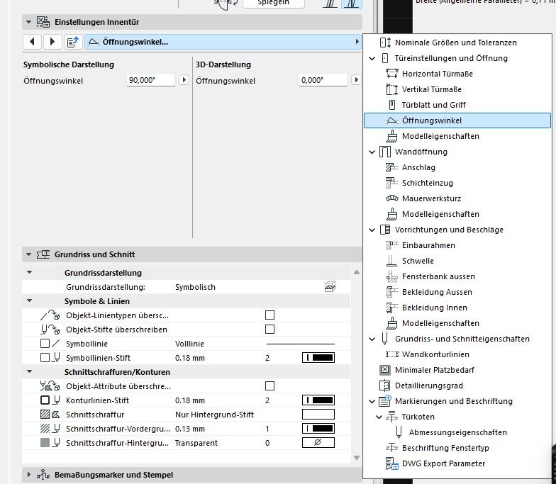

Im Gegensatz zu Archichcad 28 kann man in den Einstellungen für die Tür-Auswahl in Archicad 29 Tech Preview die Öffnungslinie nicht mehr abwählen (siehe Screenshots).
Gibt es eine Möglichkeit bei einer einzelnen Tür den Türschlag auszuschalten so wie in AC 28?

Liegt an der (nun nicht mehr ganz super neuen) neuen "Global Library" – es geht schlichtweg nicht!.... (Kannst es nur in der MVO abstellen)
Deswegen bin ich auch noch momentan bei der alten, monolithischen Bibliothek geblieben.
