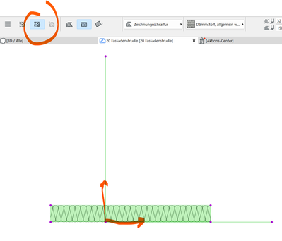

Ich wusste ehrlich gesagt gar nicht, dass es dieses Objekt gibt. Zwei Möglichkeiten:
Du kopierst die fehlenden Objekte in deine Vorlagedatei zu den Eingebetteten Bibliotheken. Dann musst du sie nicht immer wieder in alten Dateien suchen.
Oder du verwendest statt des Objekts die Schraffur "Dämmstoff weich" mit zwei Vektoren (sofern es die bei euch auch gibt)

Du findest diese Objekte in der von Graphisoft so benannten "Archicad Legacy Objects" Bibliothek.
Bei Archicad 28 wird diese Bibliothek noch automatisch im Archicad Ordner installiert, ab Archicad 29 musst du sie von der Graphisoft Seite herunterladen:

danke euch für eure vorschläge.
mein favorit ist die lösung von poeik, die beiden objekte einfach in die vorlagendatei mit einzubinden.
damit sollte das problem dann ja ein- für allemal gelöst sein.
