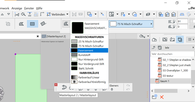

Die Schraffuren sind verschwunden. Ich spreche von den normalen Schraffuren z.b. für Beton (Kreuz) Dämmung (Striche): Habe archi 26 mit der neuen Bibliothek installiert. Wie kann ich die dazuladen oder wider finden?

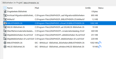

Zuerst einmal: Die Schraffuren befinden sich nicht in der Bibliothek, sondern sind Attribute, die in der Archicad Datei gespeichert sind. Deswegen die erste wichtige Frage: Sind die Schraffuren bei einem bestehenden Projekt auf einmal nicht mehr da gewesen, oder fehlen sie, wenn du ein neues Projekt anlegst?
Übrigens noch etwas anderes: Du lädst einige Bibliotheken doppelt und auch ein paar uralt-Bibliotheken. Da sollte unbedingt Ordnung reingebracht werden
