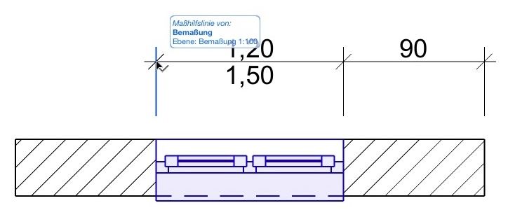

Bemaßungsbezugspunkte sichtbar stellen
Assoziative Bemaßungen haben eine feste Verknüpfung mit den entsprechenden Elementen. Sie können sich die Elemente, auf die sich die Bemaßung bezieht, anzeigen lassen. Legen Sie dazu Ihren Cursor einfach auf einen Bemaßungshilfslinienschnittpunkt und warten einen Moment.
Dadurch wird das Element blau hervorgehoben, auf das sich die Bemaßung bezieht.
Die Screenshots wurden in Archicad Version 22 erstellt
