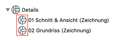

Mit Archicad Version 24 wurde die Darstellung der Detail-Icons im Navigator optimiert. Im Planungsalltag kann es durchaus passieren, dass nicht mehr nachvollziehbar ist, ob ein Detail aus dem Grundriss oder aus einem Schnitt / Ansicht erstellt wurde. Daher gibt es jetzt 2 verschiedene Detail-Icons, die automatisch vergeben werden, damit Sie die Herkunft der Detailzeichnung leichter nachvollziehen können.
Bis zur Archicad Version 23 ist das Detail-Icon für ein Grundriss-Detail oder ein Schnitt/Ansichts-Detail identisch.
Im Gegensatz dazu zeigt Archicad ab der Version 24 jetzt an, ob ein Detail im Grundriss oder in einem Schnitt bzw. einer Ansicht erstellte wurde. Das gilt für die Projekt-Mappe als auch für die Ausschnitt-Mappe.
