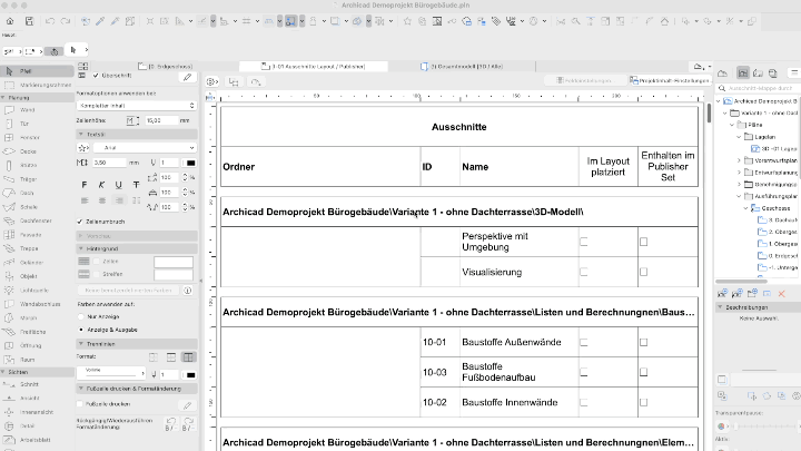

So können Sie die nicht verwendete Ausschnitte filtern:
Dokumentation > Projektinhalte > I-01 Ausschnitte öffnen.

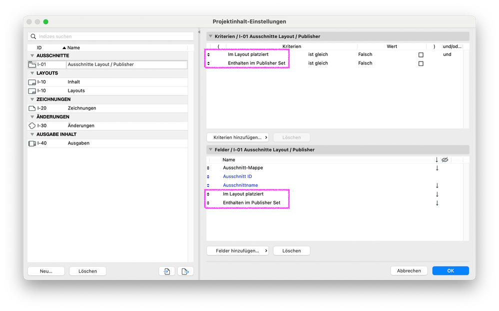

Projektinhalt-Einstellungen öffnen (rechts oben).
Hier können die folgenden beiden Parameter als Kriterium und als Feld hinzugefügt werden:
  • Im Layout platziert listet Ausschnitte auf, die nicht auf einem Layout platziert wurden
  • Enthalten im Publisher Set listet Ausschnitte auf, die nicht im Publisher-Set enthalten sind
Mit den folgenden Kriterien können Sie Ausschnitte, die nicht in der Dokumentation verwendet werden, also weder auf dem Layout platziert noch einem Publisher-Set hinzugefügt wurden, finden:
  • Im Layout platziert ist gleich Falsch und
  • Enthalten im Publisher Set ist gleich Falsch
Unter Felder können anschließend alle gewünschten Parameter hinzugefügt werden. Die Projektinhalt-Liste zeigt anschließend alle gefilterten Ausschnitte an.

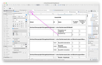

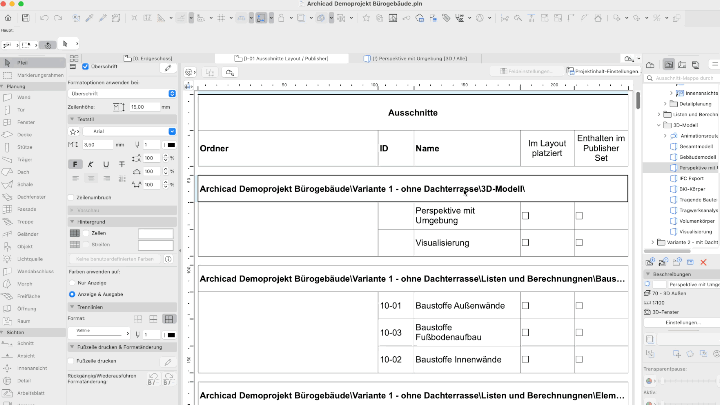

Über die Schaltfläche Ausschnitte auswählen und öffnen können Sie diese direkt öffnen.

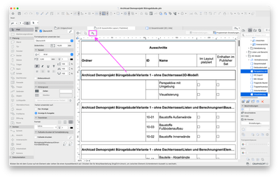

Über die Schaltfläche Im Navigator auswählen können Sie diese direkt im Navigator als Ausschnitt markieren.
