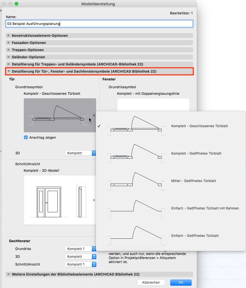

In der Modelldarstellung regeln Sie den Detaillierungsgrad von Fenstern und Türen.
Dokumentation > Modelldarstellung > Modelldarstellung erstellen
Hier gehen Sie auf: Detaillierungsgrad von Tür-, Fenster- und Dachfenstersymbolen
Die Anpassungen können Sie spezifisch für die Grundrissdarstellung oder Schnitte/Ansichten separat vornehmen.

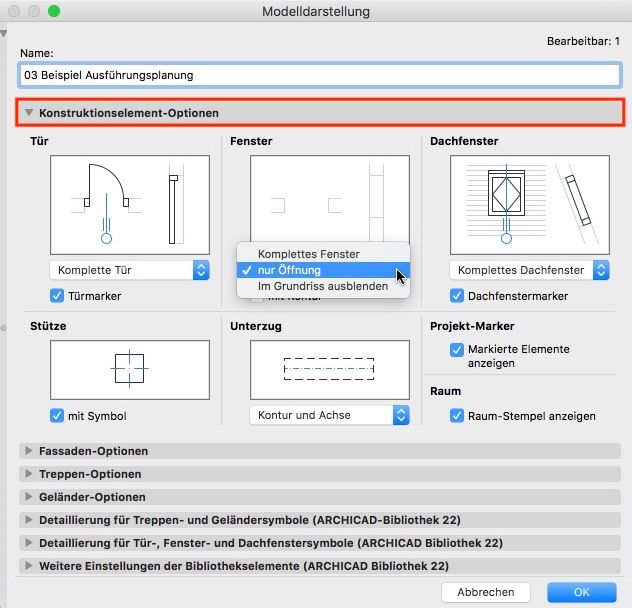

Ab Archicad 22 haben Sie zusätzlich die Möglichkeit, die Sichtbarkeit der Konstruktionselemente zu steuern. So kann ein Fenster beispielsweise komplett oder nur als Wandöffnung dargestellt werden. Diese Einstellungen können Sie im Bereich Konstruktionselement-Optionen vornehmen.
Die Screenshots wurden in Archicad Version 22 erstellt
