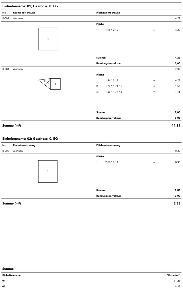

Danke für den Hinweis Bernhard! Ich habe die Liste für kommende Projekte angepasst und es entspricht jetzt viel mehr dem, was wir uns vorstellen. Der Ganze Kopf gehört ins Masterlayout mit den entsprechenden Etiketten.
Der letzte Stein auf dem Weg zum Glück ist tatsächlich eine Gesamtsumme aller Einheiten/Räume. Das muss doch irgendwie möglich sein?!
Ich überlege für diese Listen (und auch für die DWG-Übersetzer, die ja ähnlich wild abgelegt sind) so etwas wie eine Dropbox einzurichten, damit sich alle Firmenrechner automatisch synchronisieren.
Zu der Frage mit den Varianten: Ja, natürlich reicht man nur eine Variante ein, aber wir behalten hin und wieder Varianten als "Sicherung". Außerdem wäre es schön gewesen Varianten mit diesen Listen vergleichen zu können, als Entscheidungshilfe.
