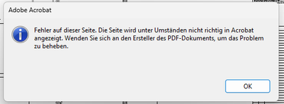

Hallo alle zusammen,
ich habe Pläne von uns ganz normal über den Publisher publiziert.
Aber jedoch hat einer unserer Projektbeteiligte ein Problem mit dem öffnen.
Er bekommt immer diese Fehlermeldung:
Bei uns intern haben wir kein Problem mit den Dateien.
Weiß jemand zufällig was die Lösung ist? Bzw. hatte das gleiche Problem schonmal?
Vielen Dank im Voraus.

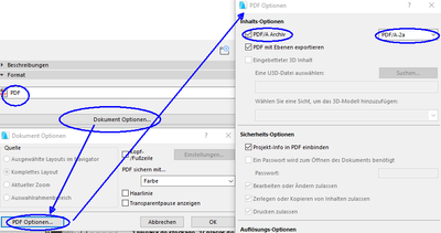

Versuche mal, ob es hilft, PDF/A zu aktivieren. Details siehe Screenshot unten. PDF/A sorgt zum Beispiel dafür, dass Schriften immer eingebettet werden, und Kommentieren und Ändern zunächst mal nicht erlaubt ist.

PDFs sind leider nicht so universal, wie man denkt. Gerade Acrobat ist aus meiner Erfahrung heraus genau das Programm, was am ehesten und am meisten rumspinnt. Mehr kann man dazu glaube ich nicht sagen...
Das kann letztlich an so vielen Sachen liegen. Welche Acrobat Version ist das zum Beispiel? Sieht alt aus.
Kann der Projektbeteiligte gar kein PDF von euch öffnen, oder nur einige nicht? usw...

Klingt eher nach einem Problem in Acrobat. Einfach mal einen anderen PDF-Viewer ausprobieren? Weil Adobe oft spinnt benutze ich mittlerweile "PDF-XChange-Viewer".

Ja, den PDF XChange Viewer verwende ich auch gerne. Aber ein PDF sollte eigentlich mit jedem aktuellen PDF Viewer anzeigbar sein. Das ist ja auch Sinn der Sache.
ArchiCAD 25 / Windows 10

Bei uns hat es leider gar nicht funktioniert 😞 hat jemand eine Ahnung, warum dar überhaupt passiert? LG Jaki
Grüße
Jaki
Leider nicht. Ich habe mit anderen probiert, klappt nicht. Man kann nur mit dem Navigator öffnen...
