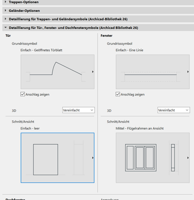

Hallo,
Ich bin ganz frisch in Archicad dabei und habe noch nicht die volle Kontrolle über meine Klicke wie es scheint.
Ich habe endlich geschafft, dass mir mein Gebäude so angezeigt wird wie ich es brauche, aber jetzt sind Türen und Fenster in der Ansicht verschwunden. Bzw sie werden als leere Öffnungen dargestellt.
In 3D sehe ich sie komplett. Im Grundriss haben sie auch die richtige Darstellung.
An den Fenster und Modelldarstellungen habe ich lange rumgedoktort. Ich denke mal irgendwo da ist der Harken den ich suche. Türen habe ich zumindest bewusst nichts verstellt.
Wäre super wenn mich einer von meinem Leid erlösen könnte! Danke und LG

Ich würde auch als erstes in der Modelldarstellung suchen. Konkret hier:

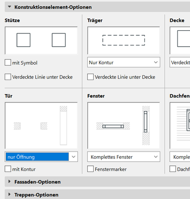

Oder hier:
