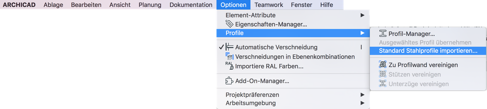

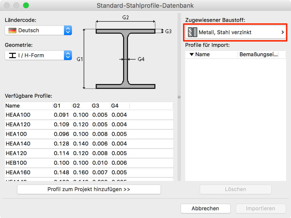

Beim Öffnen der Standard Stahlprofile, können Sie direkt ein Stahlprofil importieren und einem Baustoff zuweisen.
