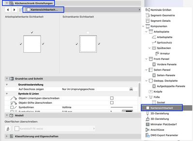

Gehen wir in die Objekteinstellungen gibt es bei den >Küchenschrank Einstellungen >Kantensichtbarkeit
wir haben hier die Möglichkeit, die Trennlinien bei der Arbeitsplatte in Bezug auf die Unterbauten ein- oder auszublenden
in diesem Dialog kann auch die Sichtbarkeit der Schrankkante definiert werden, so dass man z.B. im Grundriss die Kanten der Unterbauten "gestrichelt" dargestellt bekommt.
--> die Sichtbarkeit kann separat für rechts, links oder vorne definiert werden.

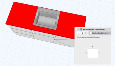

Wenn gewünscht, kann die Arbeitsplatte mit Trennlinien analog zu den verwendeten Unterbauten dargestellt werden...
...oder "ohne Arbeitsplattenkanten" wenn die Arbeitsplatte in einem Stück durch geht.

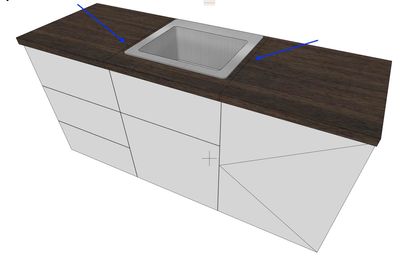

Auch beim Spülbecken als Option des Unterschranks gibt es eine Neuerung:

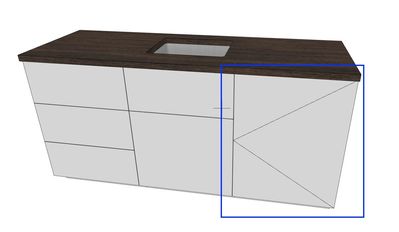

wenn das Spülbecken als "untergehängt" definiert wird, verschwindet im 3D die äußerste Umrandungs- Linie des Beckens (die Hotspots sind allerdings da, um das Objekt zu fangen).

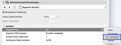

Wenn der Korpus mit einer Tür bestückt wird, so gibt es nun die Möglichkeit, auch die dazugehörenden Öffnungslinien dieser Tür im 3D darzustellen.

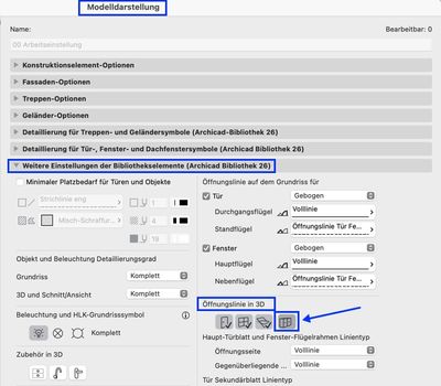

Die  Darstellung der "Öffnungslinien" wird zusätzlich über die Modelldarstellungseinstellungen >Weitere Einstellungen der Bibliothekselemente (Archicad Bibliothek 26) gesteuert:
aktivieren Sie für die Sichtbarkeit >Öffnungslinien in 3D für die "Möbel"

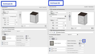

Bei den Paneel-Fronten gibt es im Vergleich zu Archicad 25 nun die Möglichkeit, den Rahmen auch "durchlaufend" darzustellen.
