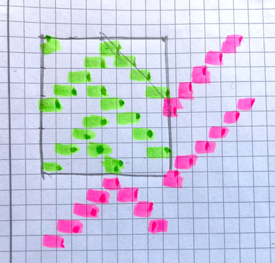

Die Schraffur index 190 "Holz Parkett Fischgrät 45°" aus der Standardvorlage OKFF bzw. OKRD hat ein falsches Bildschirm-Muster ohne die 45°:

vor 2 Wochen - zuletzt bearbeitet vor 2 Wochen
Ich denke mal, das ist dem Umstand geschuldet, dass man gerade einmal 8² "Pixel" zur Verfügung hat.... da eine gute Darstellung hinzubekommen ist nicht so einfach.
Dieses Muster bekommt ja auch nie jemand zu Gesicht (abgesehen vom Planer, der die Bildschirmdarstellungsoption deaktiviert).

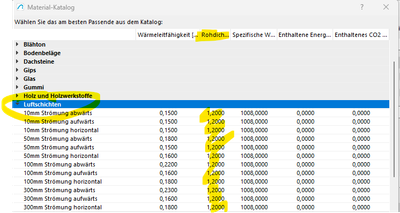

vor 2 Wochen - zuletzt bearbeitet vor einer Woche
Die Luftschicht-Baustoffe haben eine Rohdichte von 1.200, was keinen Sinn hat:
Im Materialkatalog haben alle Luftstoffe eine unerklärliche, schwere Rohdichte:

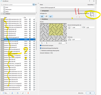

vor einer Woche - zuletzt bearbeitet vor einer Woche
Weiß jemand, ob es einen Trick gibt, um diese 8 x 8 Pixel großen Bildschirmmuster zu generieren oder irgendwo zu überschreiben?
Ich habe gerade eine große Anzahl wirklich sehr schöner Vektorschraffuren für Verbände geladen. Natürlich sind sie vollkommen undefiniert, wenn man sie aus den unterschiedlichen Dialogen abrufen möchte.
Übrigens wäre es sicherlich möglich, Thumbnails der echten Schraffuren zu verwenden. Eine 8 x 8 Pixel große Technologie, die sich zudem nur manuell bearbeiten lässt, ist nicht mehr zeitgemäß.
vor einer Woche
Ja, wenn's so viele Bildchen sind, die man bräuchte... weil sie sich ja nicht – zumindest nicht per standard UI – übertragen lassen, läppert sich der Aufwand.
Sich mal so was zu überlegen, ist eigentlich ganz witzig…:
(Man muss auch immer schau'n, ob die Fortsetzung des Musters klappt…) 😉
