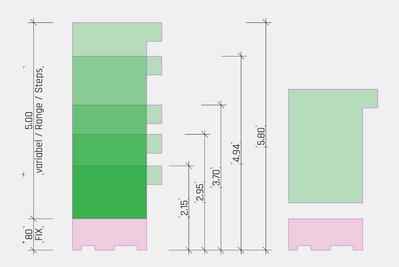

Als einfaches Beispiel gedacht;
D. h. konkret das unterste Element fix bei Ebene 1 zu zeichnen, und das obere Element das variabel ist mit mul2 Befehl? Das Problem ist, wenn das Profil diverse Ecken drin hat (wie bei mir grün), verzieht er ja das ganze Profil mit und verfälscht dann die Masse !?

Wie kann ich dieses objekt mit dem befehl mul2 in archicad programmieren im gdl script in archicad? Es sollte die Funktion mit dem Fragment2 beinhalten. Der untere Teil sollte fix bleiben, die oberen grünen variabel
Hier die Antwort vom KI-Modus von Google:
Um dieses Objekt in ArchiCAD mit GDL zu erstellen, nutzt du am besten eine Kombination aus Transformationen (
ADD2, MUL2) und den Symbol-Ebenen (FRAGMENT2).
Das Prinzip ist hier: Der untere Teil bleibt in seinen Proportionen gleich, während der obere grüne Teil basierend auf der Gesamthöhe (Parameter B) gestreckt wird.

h_fix = 0.80 ! Die fixierte Höhe des unteren Teils
! 1. Fixen Teil zeichnen (Fragment 1)
! Er wird direkt am Ursprung gezeichnet
FRAGMENT2 1, 1
! 2. Ursprung für den variablen Teil verschieben
! Wir springen um die 0.80 nach oben
ADD2 0, h_fix
! 3. Den variablen Teil skalieren (MUL2)
! Wir berechnen die restliche Höhe: B - 0.80
! Da das grüne Fragment in Ebene 2 mit Höhe 1.00 gezeichnet wurde,
! entspricht der Skalierungsfaktor genau der Resthöhe.
h_var = B - h_fix
if h_var > 0 then
    MUL2 1, h_var / 1.0  ! Skaliert Y auf die gewünschte Resthöhe
    ! 4. Variablen Teil zeichnen (Fragment 2)
    FRAGMENT2 2, 1
    ! Transformationen aufräumen
    DEL 1
endif
! Den ersten ADD2-Befehl aufräumen
DEL 1
