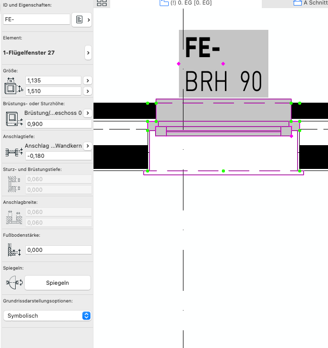

Unsere voreingestellten Fenster, Türen etc. benutzen nicht immer die Einstellungen die wir denen gegeben haben. Folgendes Beispiel:

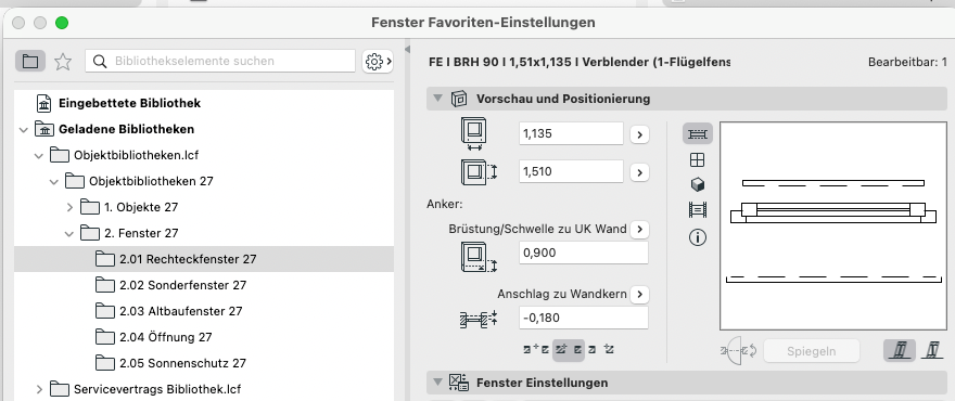

Ich hab ein Fenster mit einer Brüstung von 90 ab Geschoss 0. Wenn ich aber den Favorite bearbeite in der Favoriten Palette, das Fenster was schon platziert worden ist, ist die Einstellung der Brüstung des Favorites auf UK Wand eingestellt. Das selbe passiert auch andersherum.

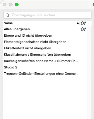

Ich habe auch verschiedene Parameter Transfereinstellungen ausprobiert, haben sogar eine eigene erstellt und in dem Beispiel benutze ich "Alles Übergeben" als Transfereinstellung.
Wenn ich Fensterfavoriten die eigentlich fest vordeffiniert sind platziere und die nachträglich anpassen an Brüstungshöhe oder sonstiges, übernimmt er einige Einstellungen für andere Fenster Favoriten wenn man diese auswählt.

Ja das habe ich auch kommentiert, jedoch überschreibt Archicad nicht alles wenn in den Parameter Transfereinstellungen das Sternchen bei "Alles Übergeben" gesetzt ist.
