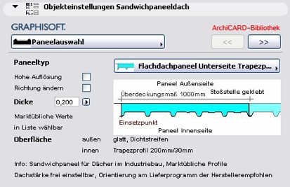

Paneelauswahl
In der ersten Seite des User Interface kann oben der Paneeltyp gewählt werden. Dies bestimmt die Profilierungsart von Außen- und Innenschale, und die Ausführung der Dichtung als trocken verlegtes Paneel oder Flachdachpaneel.
Die am häufigsten eingesetzten Dachpaneele werden trocken verlegt und die Dichtheit des Dachs wird mittels einer Überlappung des Deckblechs gewährleistet. Die Oberfläche dieses Dachpaneeltyps verfügt auf der Außenseite über eine Trapezprofilierung im Raster von 333 mm, und hat innen eine linierte Oberflächenstruktur.
Eine Variante dieses Paneeltyps ist bereits werkseitig mit einem Photovoltaiklaminat zur Erzeugung von Solarstrom belegt, und hat daher einen breiteren glatten Bereich auf der Paneelaußenseite und ein Raster von 1000mm. Flachdachpaneele haben zusätzlich zum Blech der Außenschale eine aufkaschierte Dachdichtungsbahn auf der Außenseite. Bei der Verlegung der Flachdachpaneele müssen die Paneelstöße mit einem Streifen Dichtungsbahn verschweisst werden, um eine dichte Dachfläche zu bilden. Die Flachdachfläche kann danach auch als Gründach ausgebildet werden. Es gibt Flachdachpaneele mit beidseitig glatter Oberfläche und solche, die unten eine Trapezprofilierung mit einem Rastermaß von 200mm haben.
Im User Interface kann links oben eine hohe Auflösung aktiviert werden (genauere aber langsamere Darstellung in Grundriss und 3D). Eine weitere Checkbox ermöglicht ein Drehen der Verlegerichtung, um die Überlappung der trocken verlegten Paneele an die Hauptwindrichtung anpassen zu können.Darunter kann die Dicke des Paneels eingestellt werden, beginnend mit einer geometrisch bedingten Mindestdicke. Marktübliche Werte können aus der Auswahlliste gewählt werden, aber es können auch freie Werte eingegeben werden.
Im mittleren Bereich veranschaulicht eine Grafik die Geometrie des gewählten Paneeltyps. Hier ist auch das Überdeckungsmaß des Paneeltyps zu sehen (in der Regel 1,00m, nur beim Flachdachprofil mit beidseitig glatter Oberfläche beträgt das Überdeckungsmaß 1,19m).
Unter der Grafik sind eine kurze Beschreibung der Oberflächenprofilierung Innen und Außen für das gewählte Profil, sowie einige allgemeine Hinweise zu finden

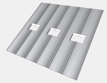

Öffnung 1-3
In den folgenden drei Seiten des User Interface kann man rechteckige Öffnungen definieren. Mit der Checkbox oben wird die Öffnung aktiviert. Die drei verfügbaren Öffnungen sind voneinander unabhängig und können in beliebiger Reihenfolge aktiviert und positioniert werden.
Die Öffnungsgeometrie wird mit je 4 Parametern festgelegt und kann im linken Teil des User Interface eingestellt werden; die Grafik neben den Parametern verdeutlicht die Bedeutung.
Eine Checkbox darunter ermöglicht die Wahl zwischen lotrechtem Ausschneiden der Öffnung aus der Dachfläche oder den senkrecht ausgeführten Öffnungsschnitt. Die Eckpunkte der Öffnung sind bei der Öffnungsdefinition auf der Oberseite der Dachfläche.
Im unteren Bereich kann die Grundrissdarstellung für das Geschoss sowie das Geschoss darüber und darunter jeweils einzeln und unabhängig voneinander aktiviert werden. Ist die Checkbox aktiviert, so wird eine Öffnungsdarstellung im jeweiligen Geschoss erzeugt. Es können auch Fangpunkte aktiviert werden, um andere Bauteile im Grundriss und 3D exakt an der Öffnung auszurichten, und um die Öffnung grafisch zu verändern. Für beide geschossabhängigen Optionen muss die Sandwichpaneelwand in den gewünschten Geschossen auch sichtbar sein.
Tipp 1: um Dachfenster in eine Öffnung einzusetzen, platziert man ein Dachstück mit den Abmessungen der Öffnung in diese und setzt danach das Dachfenster in dieses Dach ein.
Tipp 2: Wenn die Öffnungsdarstellung im Geschoss darüber die Darstellung eines eingesetzten Oberlichts stört, kann man sie nach der Platzierung des Oberlichts in der Grundrissdarstellung ausschalten

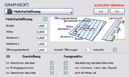

Mehrfachöffnung
Die nächste Seite des User Interface ermöglicht die Platzierung einer Reihe von gleich großen Öffnungen mit identischem Abstand („Mehrfachöffnung“).
Die Einstellungen entsprechen den Einstellungen der Einzelöffnungen; der Achsabstand der Öffnungen sowie deren Anzahl kommt hinzu.

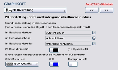

2D Darstellung
Auf der achten Seite des User Interface wird die Grundrissdarstellung des Objekts eingestellt: Man kann separat für das Geschoss darüber, das Einfügegeschoss und das Geschoss darunter die Darstellungsart wählen. Es gibt die Möglichkeiten „Aufsicht mit Füllschraffur“, „Aufsicht Linien“, „Aufsicht Konturlinie“, „nur Fangpunkte“, „Deckenspiegel“, sowie „Untersicht Konturlinie“ für die Darstellung im Geschoss darunter.
Der 2D Konturlinienstift ist der Stift für die Darstellung im Grundriss. Wird er auf „0“ gestellt, so wird die Einstellung aus dem Bereich Grundriss und Schnitt - „Symbol Linien Stift“ übernommen.
Für die Einstellung  „Aufsicht mit Füllschraffur“ kann man darunter Schraffurmuster, Stift und Hintergrundstift einstellen.

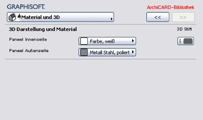

Material und 3D
Die letzte Seite des User Interface ist für die Material- und 3D Einstellung vorgesehen. Im linken Bereich werden die Materialien, und rechts der Stift für das 3D Fenster festgelegt.
