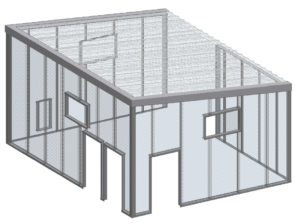

Die Blecheinfassung hat bei diesem Tool immer 4 Eckpunkte, welche in Grundriss und 3D Fenster verschoben werden können, aber auch numerisch im User Interface eingestellt werden können. Die Eckpunkte liegen auf einer geneigten Ebene. Über eine Eingabe der Dicke des Dachs kann die Platzierung des Blechkantteils in der korrekten Höhenlage automatisch ohne weiteren Einstellaufwand erfolgen. Normalerweise wird zuerst die Industriehalle mit den Servicevertrags-Objekten erstellt. Dann kann man das "Sandwichpaneel Dach" nutzen und die relevanten Parameter in das „Sandwichpaneele Dach Einfassungen – GSDE“ übernehmen. Dabei ist folgendes Vorgehen zu empfehlen:

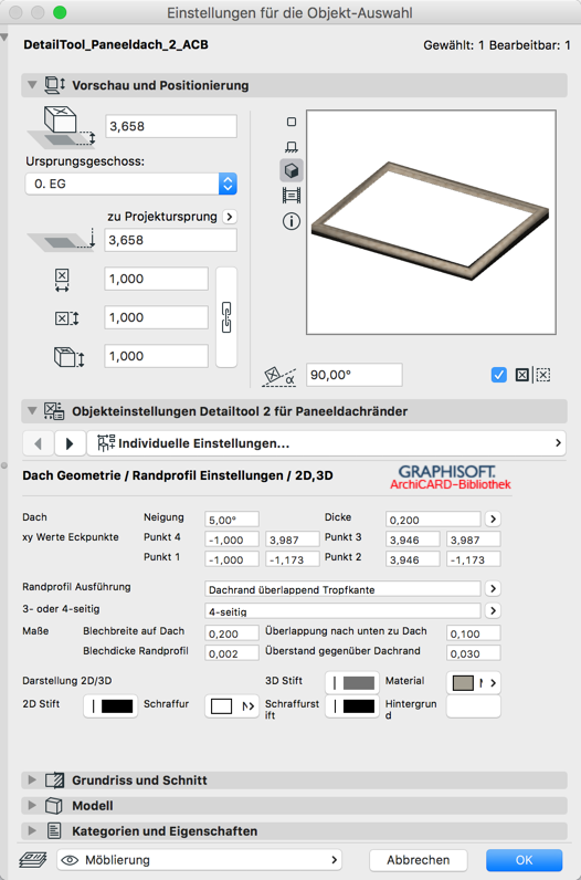

Das User Interface
old_2017_04_UI_SDE2.png Verglichen mit dem Userinterface des Objekt „Sandwichpaneele Dach - GSDE" ist das User Interface des „Sandwichpaneele Dach Einfassungen – GSDE“ ohne erläuternde Grafiken mit nur einer Einstellseite deutlich kompakter aufgebaut, und erlaubt damit einen schnellen Zugriff auf alle Parameter
Im oberen Bereich wird die Dachgeometrie eingestellt: Neigungswinkel und Dachdicke. Die Dachdicke übernimmt die Vorgabewerte aus den Einstellungen des "Sandwichpaneel Dach", die mit dem Pfeil angewählt werden können. Darüber hinaus ist aber die Einstellung beliebiger frei wählbarer Werte möglich; auch eine Dachdicke von 0 kann bei Bedarf eingestellt werden. Nachfolgend werden die X und Y Werte der Eckpunkte festgelegt.

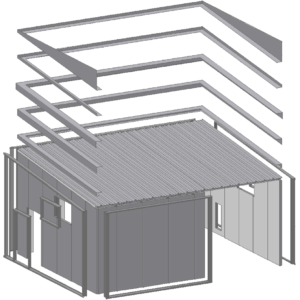

Beispieldarstellung:
Die unterschiedlichen Ausführungsvarianten des Dachrandes über dem Baukörper ohne Verkleidungen.
