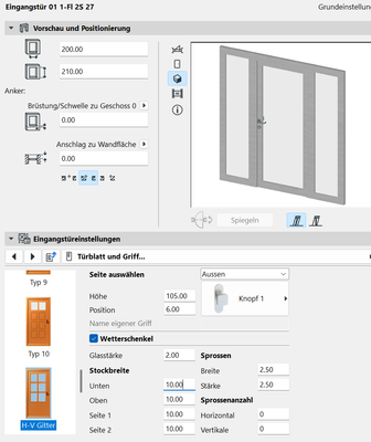

Hallo zusammen,
wenn es erstmal nichts besonderes sein muss, würde es so eine Tür ja tun...
Aber gerade in der Zusammenstellung stören die (zu) breiten unteren Flügel-Friese gewaltig.
... dann nehm' ich vielleicht doch wieder die BimAllDoors...
oder was nehmt ihr für Haustüren?

m musste ich da nochmals ran...
Hey, vielen Dank, den Türflügel 'H+V Gitter' zu wählen, war der entscheidende Tipp 😊
Mit '0' bekommt man die Sprossen weg... bei der Anzahl...
Glas läuft dann unter Füllung...

Die zweiflüglige Türe gibt es in der schweizer Bib. zumindest bis 28 nicht. Und ja, die Einstellungsmöglichkeiten sind sehr begrenzt.
Aber die untere Flügelrahmenbreite lässt sich wahrscheinlich einstellen (zumindest bei der einflügligen), wenn du als Türblatt das H-V-Gitter wählst.
Gruss, poeik

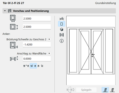

Paar grundlegende Optionen von ArchiCAD vermisse ich auch weiterhin.
z.B. bei einer Haustüre wo 2-teilig oder 3-teilig ist (Haustüre links oder rechts, Festverglasung / Türe in der Mitte und Festverglasung links und rechts);
> Die Türe im Grundriss spiegeln zu können, d.h. ich meine nicht nur nach rechts öffnend, sondern auch nach links öffnend......

Auch wenn snow sie anscheinend nervig findet 😀 - mit der bim-all-doors geht das. Auch bei zweiteiligen mit Bändern am Mittelpfosten.
