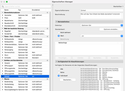

Ich habe für mich für die Ausführungsplanung die Einheit der Durchbrüche angepasst und habe dafür in den Elementeigenschaften eine Berechnungsregel dem Parameter, den ich als Autotext verwende, gegeben. Der sieht wie folgt aus.
Der Autotext "Öffnungsbreite" hat eine Berechnungsregel, die Abhängig von dem Parameter Einheit, die passende Einheit für Elemente anzeigen lässt. Du kannst das selbe für deinen Autotext machen. Du kannst genauso wie ich den Autotext "Einheit" erstellen, aber der ist meine ich Standardmäßig vorgegeben von Archicad. Dort stellst du ein Optionen Set ein und schreibst deine verschiedenen einheiten ein. (m, cm, mm etc.) Dann erstellst du einen neuen anderen Autotext den du für dein Etikett verwendest, dafür nimmst du den Datentyp Zeichenfolge und stellst unten eine Berechnung ein. Nimm dir lieber hilfe von der KI, wie die Berechnung geschrieben werden muss. Bei den beigefügten Bildern erkennst du das die Berechnung ziemlich schwierig aussieht, also was du genau eingeben muss, kann ich dir leider auch nicht sagen.
Wenn du dann eine Berechnungsregel von der KI hast und dies in dein Parameter für den Autotext deiner Tür eingeben hast, kannst du es wie folgt testen.
Du musst zuvor prüfen ob die Elementeigenschaft "Einheit" im Eigenschaftsmanager, die Klassifizierung davon, einen Hacken bei den Elementen Tür hat. Sonst sieht du in deinen Türeinstellungen unter Klassifizierungen nicht die Eigenschaft "Einheit".
Wenn du die Eigenschaft "Einheit" in deinen Türeinstellungen siehst, wähle deine gewünschte Einheit aus. Nimm dein erstelltest Etikett, mit dem Autotext was die neue Berechnungsregel hat und etikettiere deine Tür und prüfe was für eine Einheit angezeigt wird.
Wenn die Einheit du die haben wolltest nicht angezeigt wird, stimmt die Berechnungsregel noch nicht ganz. Hol dir wie schon erwähnt hilfe von der KI, schildere ihr dein anliegen und lass dir von ihr die Berechnung geben. so habe ich das gemacht bei mir.
Ich hoffe das es nicht zu kompliziert ist und du das halbwegs verstehen kannst.
