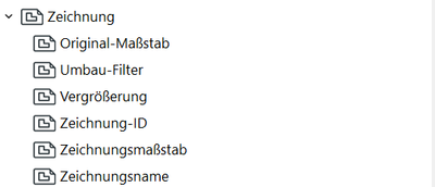

Hallo und guten Tag,
ich arbeite mit Archicad 28 und möchte folgendes tun. wenn ich meinen Zeichnungsausschnitt im Layout platziert habe, möcht ich gern,  z.Bsp.,  per Autotext anzeigen lassen welche Ebenenkombination ich verwendet habe. Ist so etwas möglich ?
Ich habe einiges im Netz gefunden aber leider hat nix funktioniert.
Wenn ich es im Autotext auswählen möchte wird es nicht angezeigt, egal was ich bisher versucht habe.

nein, dass ist nicht möglich. Folgende Zeichnungsinfos kannst du in den Auto-Texten darstellen:
Über Rechtsklick auf die Zeichnung, kommst du in die Ausschnitt-Einstellungen. Darin kannst du die Ebenenkombination  nachsehen und ggf. verändern.

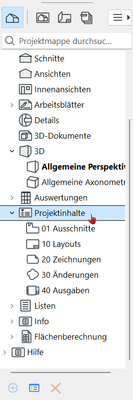

Ein weiterer Tipp sind die Projektinhalte. Darin kannst du dir Zeichnungs- oder Ausschnitt-Listen anlegen und Zeichnungs- bzw. Ausschnitt-Einstellungen auf einen Blick prüfen.
