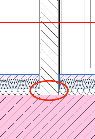

Folgendes Problem:
ich brauche für die Massenermittlung die konditionale Wand-Außenoberfläche. Ich hab eine Innenwand KS Mauerwerk mit beidseitigem Putz. Genau dieser ist das Problem, da der Putz sich in der untersten Schicht des Bodenaufbaus (6cm Mineralwolle) verschneidet (durch Baustoffprioritäten). Dadurch werden die 6 cm bei der Oberflächen berechnung abgezogen. Wie kann ich das beeinflussen ohne die Prioritäten der gesamten datei zu verändern? Ich habe entwas gelesen von dem erstellen einer eignen Formel innerhalb einer Spalte. Ist das möglich bzw. die Lösung? Wenn ja wie erstelle ich diese Spalte/Formel?
Würde mich über Tipps/Hilfe freuen

Ein Bild würde helfen. Gruß
