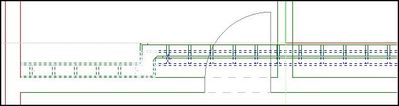

Abstand zwischen zwei Bögen
In unserem ersten Beispiel wird die Vorgehensweise zum Prüfen und Korrigieren von Abständen zwischen zwei Bögen beschrieben.
Hierzu wurde eine Kabeltrasse verwendet.

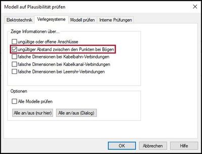

Zum Prüfen der Abstände gehen Sie bitte wie folgt vor:
  • Klicken Sie im Werkzeugkasten 'Elektro' auf 'Modell auf Plausibilität prüfen'. Der Dialog 'Modell auf Plausibilität prüfen' öffnet sich.
  • Wechseln Sie in die Registerkarte 'Verlegesysteme'. Die Funktionsauswahl ändert sich.
  • Aktivieren Sie die Checkbox 'ungültiger Abstand zwischen den Punkten bei Bögen' durch das Setzen eines Häkchens.
  • Bestätigen Sie Ihre Eingaben mit 'OK'. Die Prüfung wird ausgeführt und das Ergebnis in der Meldungsliste angezeigt.
Das Fenster 'Meldung' listet die Bögen und Segmente auf, deren Abstände zu gering sind:

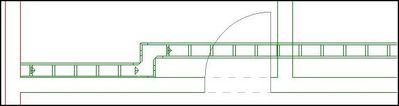

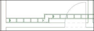

Um den Abstand zwischen den Bögen zu vergrößern, können Sie das Kabelbahn-Segment verschieben. Gehen Sie hierzu wie folgt vor:
  • Markieren Sie die Kabelbahn. Die Kabelbahn wird blau markiert.
  • Selektieren Sie das Segment nach dem Bogen. Das Segment wird blau markiert.
  • Verschieben Sie die Kabelbahn so weit, dass der Abstand zwischen den Bögen angemessen groß ausfällt.
  • Bestätigen Sie die neue Position mit einem Linksklick. Die Kabelbahn wird neu platziert und die Funktion beendet.

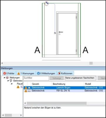

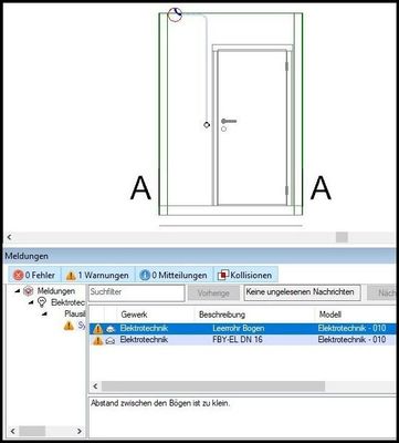

Abstand zwischen Bogen und Raumdatenbankobjekt
In diesem zweiten Beispiel beschreiben wir die Vorgehensweise zum Prüfen und Anpassen von Abständen zwischen einem Bogen und einem Raumdatenbankobjekt.
Hierzu wurde ein Leerrohr verwendet, welches an die obere Etage übergeben wird.
Zur Verdeutlichung wurde ein Schnitt angelegt und für die weitere Beschreibung verwendet.
Das Fenster 'Meldung' listet die Bögen auf, bei denen der Abstand zu den Raumdatenbankobjekten zu gering ist.

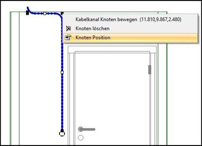

Sie können diese Situation lösen, indem Sie die Knotenposition anpassen.

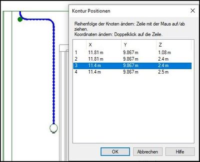

  • Markieren Sie das Leerrohr. Das Leerrohr wird blau hervorgehoben.
  • Führen Sie Ihren Cursor auf einen Knotenpunkt und öffnen Sie das Kontextmenü. Eine Auswahl erscheint.
  • Wählen Sie 'Knoten Position'. Der Dialog 'Kontur Positionen' öffnet sich.
  • Führen Sie einen Doppelklick auf die gewünschte Zeile (in unserem Beispiel Eintrag 2) aus. Der Dialog 'Knoten Position' öffnet sich.
  • Passen Sie den Z-Werte an. In unserem Beispiel 2,4 m
  • Bestätigen Sie Ihre Eingabe mit 'OK'. Der Dialog 'Knoten Position' schließt sich.
  • Wiederholen Sie diese letzten Schritte für Eintrag 3. Es ergibt sich folgende Ansicht:
Hieraus ergibt sich folgende Ansicht des Schnitts:
