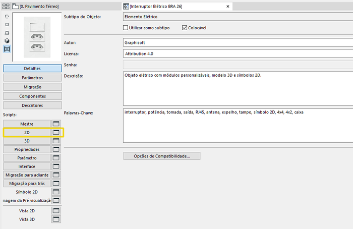

Com o objeto modelado, selecione-o e abra o objeto pelo caminho Arquivo > Bibliotecas e Objetos > Abrir objetoNas definições do objeto GDL, vamos entrar na aba "2D".

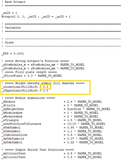

Vamos descer o script até acharmos a linha "Heigh whereby Symbol fill depends" e vamos alterar o valor de 0.3 para 0.4, mudando a representação de que tomada baixa é de até 30cm para até 40cm.
Feito isso, salve o objeto com um novo nome e utilize-o nos seus projetos!
