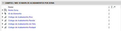

Existe uma maneira de inserir como texto automático o código do acabamento de uma zona? No Mapa de Acabamentos por Zona já existem esses campos, mas quando pesquiso por eles na parte de texto automático, não encontro.

Quando você for procurar um parâmetro intrínseco de um objeto, vai sempre encontrar nos Parâmetros do item de biblioteca.
iFloorCode (Piso)
iWallCode (Parede)
iCellingCode (Forro)
iSkirtingCode (Rodapé)

Não é possível adicionar "Parâmetros do Item de Biblioteca" ao projeto por meio de um Texto Automático, pois esses dados estão disponíveis apenas no Esquema dos Mapas Interativos.
Para inserir essas informações sobre superfícies do projeto, uma alternativa é criar Propriedades por Expressão e exibi-las por meio do "Rótulo da Propriedade", disponível nas definições da ferramenta Rótulo. Dessa forma, é possível inseri-las automaticamente em plantas e detalhamentos, além de manter um controle mais preciso de cada elemento.
