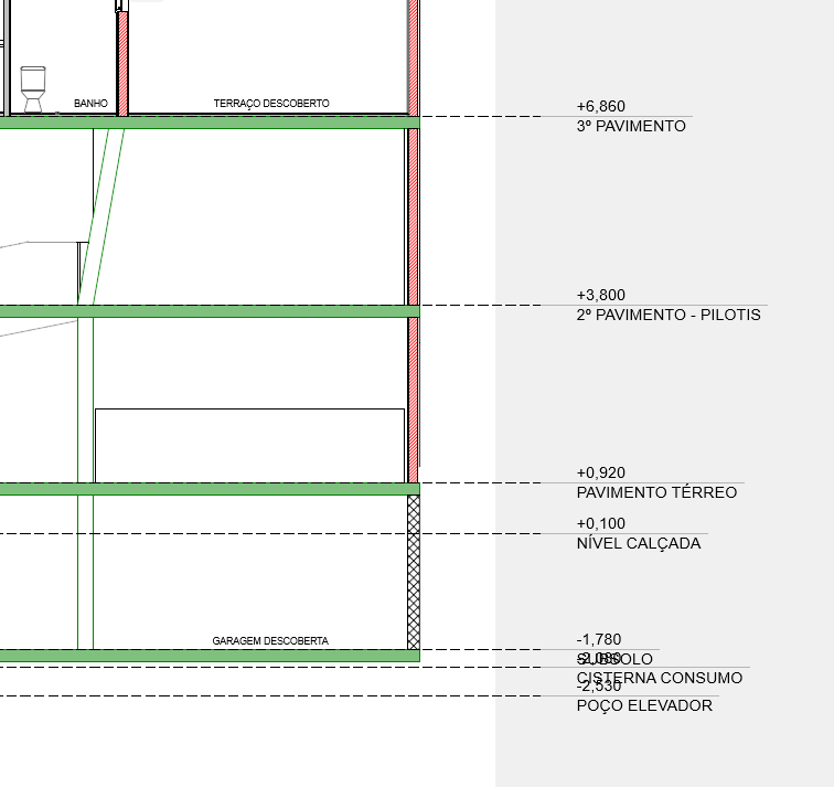

Bom dia! existe alguma solução para desembolar os níveis de piso do corte sem removê-los?

Olá, @marianadinizo_
Obrigada por trazer a sua dúvida para a Graphisoft Community!
Infelizmente, não é possível reposicionar alguns Marcadores de Piso que ficam sobrepostos em Cortes e Elevações. No entanto, você pode personalizar essas informações para melhorar sua apresentação. Nas Definições de Elevação/Corte, é possível ajustar a altura do texto e o seu espaçamento em relação à linha, além de definir quais informações devem ser exibidas. Outra alternativa seria criar um Marcador de Piso personalizado, mas essa opção é mais complexa.
Se desejar, você também pode compartilhar sugestões para aprimorar o Marcador padrão na nossa Lista de DesejosO principal objetivo dessa iniciativa é, com o apoio da comunidade, priorizar os recursos que mais importam para os usuários do Brasil e integrá-los ao Roadmap de produtos, para que possam ser desenvolvidos.
Espero ter ajudado!
