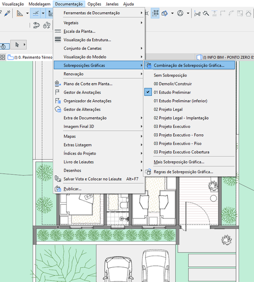

Para fazermos isso, vamos utilizar o filtro de Sobreposição Gráfica clicando em Documentação > Sobreposições Gráficas > Combinações de Sobreposições Gráficas.

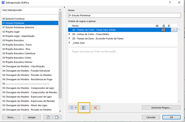

Vamos selecionar a sobreposição gráfica do Estudo preliminar e vamos criar uma nova regra, indicada no item a seguir:

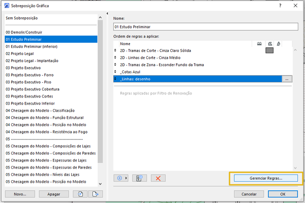

Dê um nome a sua nova regra. Aqui, você é livre para usar a nomenclatura que preferir e escrever o que quiser e, após criada, com ela selecionada, vamos clicar em "Gerenciar Regras".

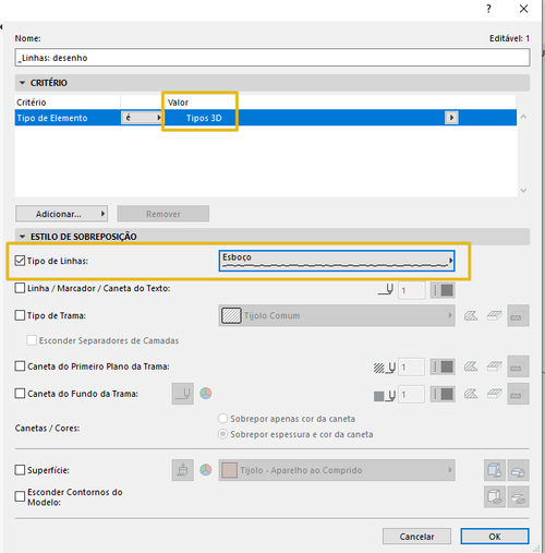

Agora, vamos definir os critérios necessários para que possamos representa-los com linhas de desenho. Em Tipo de Elemento, vamos escolher "Tipos 3D", pois queremos que toda a nossa modelagem fique com linhas de desenho, mas que nossa documentação fique com a aparência de linhas convencionais.
Em "Estilo de sobreposição", vamos habilitar para sobrepor o tipo de linha e vamos substituir de linha contínua para "Esboço".

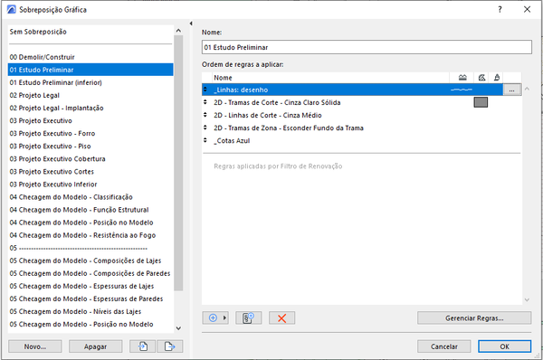

Por fim, vamos alterar a ordem dessa regra criada e vamos coloca-la no topo da nossa ordem, para que outras regras não se sobreponham a ela:

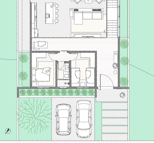

Agora, é só aproveitar!
