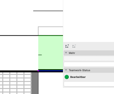

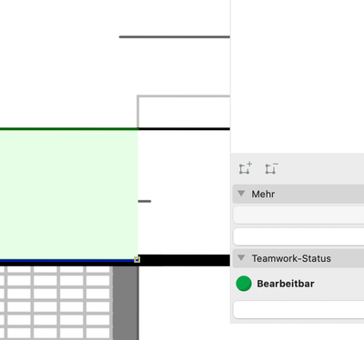

In dem Fall gibts keine Möglichkeit einzelne Elemente von einem Hotlink-Plan via Änderungs-Manager zu verknüpfen?
Muss man da immer separate Fixpunkte etc. dort einsetzen und diese dann verknüpfen (s. Anhang + Zeichen) ??????
ArchiCAD v6.5 - 28 (CHE Swiss Edition) - macOS / WIN (Switzerland / Schweiz)
Workstation office specs: mac OS sequoia 15.5, Apple M2 Max, 64 GB RAM
Andreas81ch
Also gemäss Support geht der Änderungs-Manager nur einzeln auf dem Gesamtplan und einzeln je auf dem Hotlinkplänen (bzw. Verknüpfungen).
Das hat nun so funktioniert.
