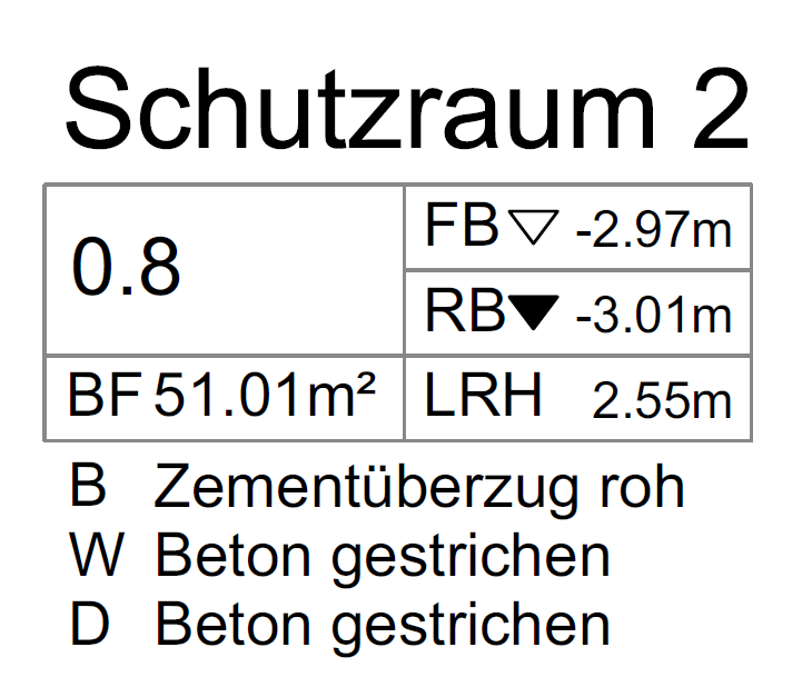

Mein Wunsch ist es einen Raumstempel wie im Anhang zu erstellen. Die Raumstempel Vorlage ist mir bei AC 27 einfach zu lang gezogen.
Ich habe keine Kenntnisse im GDL Prdogrammieren. Ist es mit der jetzigen Version möglich einen solchen Raumstempel zu erstellen?

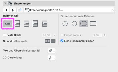

Es ist möglich, ein ähnliches Raumstempel zu erstellen. Die gewünschten Inhalte steuerst du über Raumstempel-Einstellungen > Inhalt 1:xxx ...
Unter Raumstempel-Einstellungen > Erscheinungsbild kannst du den gewünschten Rahmenstil auswählen.
Leider komme ich auf die gleiche Lösung wie mit der Vorlage Raumstempel SIA 27.
