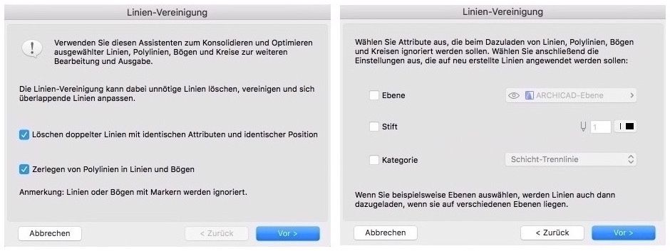

  • Markieren Sie die entsprechenden Linien und rufen Sie unter Bearbeiten > Vereinigen & Zerlegen den Befehl Linien-Vereinigung auf.
  • Setzen Sie die Häkchen bei den gewünschten Optionen und klicken dann auf Vor.
  • Zuerst haben Sie Optionen zum Löschen und Zerlegen von Linien.
  • Außerdem können Sie bestimmte Linien über deren Attribute vom Vereinigungsprozess ausschließen.

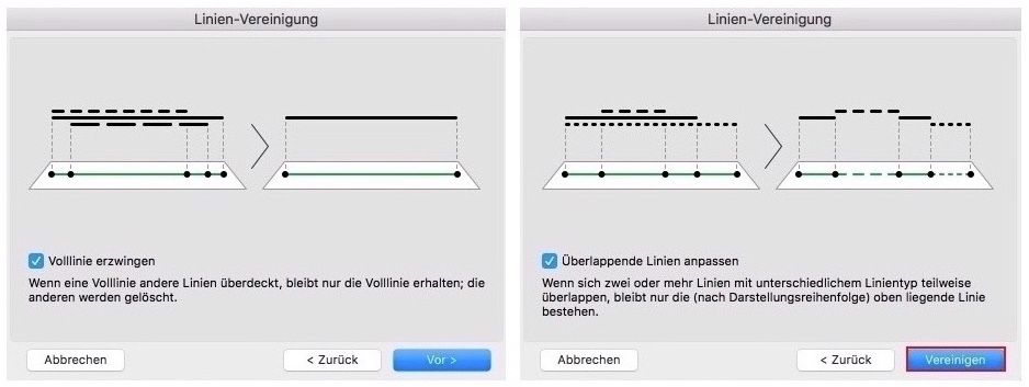

Es folgen Optionen zur Vereinigung von verbundenen und überlappenden Linien.
  • Wählen Sie aus, welche Linienarten erhalten bleiben sollen. Mit einem Klick auf Vereinigen werden die Linien entsprechend Ihren Vorgaben vereinigt.
Abschließend erfahren Sie In einer Zusammenfassung, wieviele Linien vereinigt und gelöscht wurden.

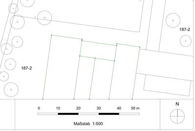

Die sich überlagernden Linien wurden gelöscht bzw. zu zusammenhängenden Linien vereinigt.
