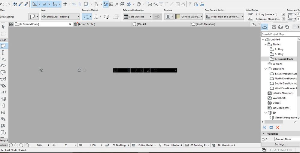

Sehr geehrtes Graphisoft Support-Team,
ich habe ein Problem mit Archicad und hoffe auf Ihre Unterstützung.
Sobald ich in Archicad eine neue Datei erstelle oder eine bestehende Datei öffne, ist der Zeichenbereich im 2D-Grundriss vollständig grau. Dadurch sind die Zeichnungen bzw. Linien kaum oder gar nicht sichtbar, sodass ein normales Arbeiten nicht möglich ist. Dieses Problem tritt in allen Geschossen und in allen Ansichten auf.
Ich habe bereits verschiedene Anzeige- und Ansichtseinstellungen überprüft (z. B. Grafiküberschreibungen, Renovierungsfilter, Ebenenkombinationen), jedoch ohne Erfolg. Es scheint sich um eine allgemeine Anzeige- bzw. Arbeitsumgebungs-Einstellung zu handeln.
Könnten Sie mir bitte mitteilen, welche Einstellung hierfür verantwortlich sein könnte oder wie ich dieses Problem beheben kann?

Betriebssystem: Windows Rechner: Laptop – ASUS K53S,Prozessor: Intel Core i7,
Grafikhardware:Intel(R) HD Graphics 3000 (integrierte Grafikkarte),NVIDIA GeForce GT 540M (dedizierte Grafikkarte)

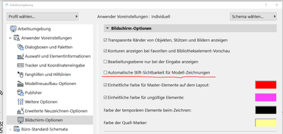

Hemmerden
Den Hacken von hier wegmachen!
Arbeitsumgebung> Bildschirm-Optionen> Automatische......
