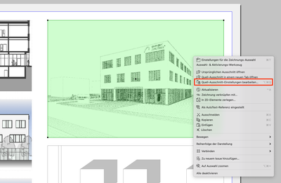

Anschließend platzieren Sie diesen Ausschnitt auf einem Layout.
  • Danach aktivieren Sie mit der rechten Maustaste die Zeichnung und die Option Quell-Ausschnitt-Einstellungen bearbeiten.

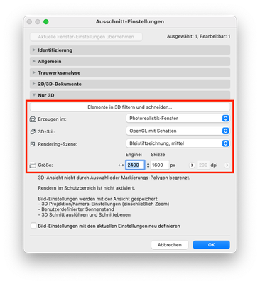

  • Dort gehen Sie zum Menüpunkt Nur 3D und stellen unter Erzeugen im: den Wert auf Photorealistik-Fenster.
  • Anschließend können Sie die gewünschte Renderszene auswählen und einstellen. Sie können wie gewohnt zwischen Skizzenstilen, Interner Engine, Cineware und Redshift wählen.
  • Sind alle Anpassungen vorgenommen, können Sie das Fenster mit OK bestätigen.

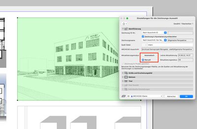

  • Je nachdem, ob der Aktualisierungsmodus der Zeichnung auf Automatisch oder Manuell gestellt wurde, wird das Rendering sofort gestartet, bzw. können Sie die Zeichnung entsprechend Ihrer Eingabe manuell aktualisieren.
  • Die Größe der Zeichnung passt sich dann der Rendergröße an.
  • Die automatische Aktualisierung ist für Renderings nicht empfohlen, da diese bei Aufrufen des Layouts immer aktualisiert werden und dies zu langen Wartezeiten führt.

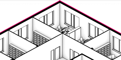

Visualisierungen auf diese Weise zu erstellen ist vor allem dann vorteilhaft, wenn das Projekt in der Zukunft weiter bearbeitet wird. So können diese Veränderungen immer auch automatisch in den Visualisierungen abgebildet werden. Die Verwendung von gerenderten Schatten an Ecken und Kanten über die Umgebungsverdeckung für 3D-Dokumente ist ein weiterer Anwendungsfall, für den diese Methode sehr empfehlenswert ist. Diese Renderings gehen sehr schnell und bleiben so sehr flexibel. Ein Beispiel sehen Sie im nachfolgenden Bild.
