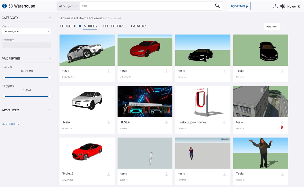

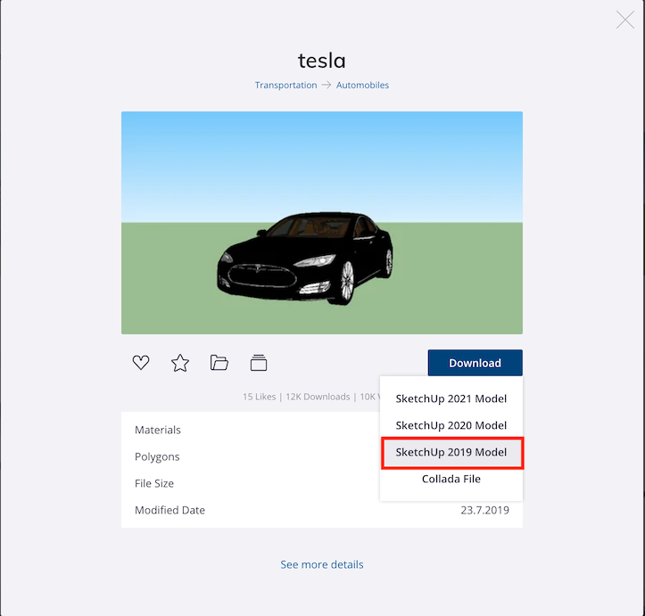

1. Download
  • Melden Sie sich auf 3dwarehouse an. Sie benötigen dazu einen Account.

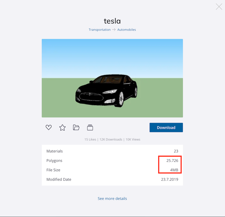

  • Suchen Sie ein passendes Objekt.
  • Achten Sie bei der Auswahl auf die Dateigröße und vor allem Polygonanzahl. Je weniger Polygone desto besser.
  • Laden Sie das Objekt als SketchUp 2019 Model herunter.

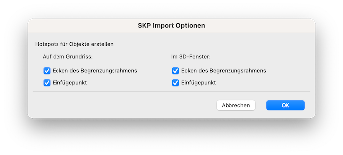

  • Laden Sie das SketchUp Model dazu über Ablage > Interoperabilität > Dazuladen > Dazuladen aus Datei...
  • Die Einstellungsoptionen in diesem Dialog können Sie so wie voreingestellt lassen.

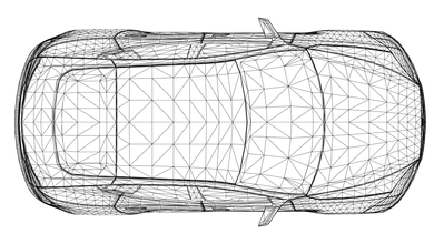

  • Sie erhalten ein tesseliertes (in Polygone zerlegtes) Objekt.

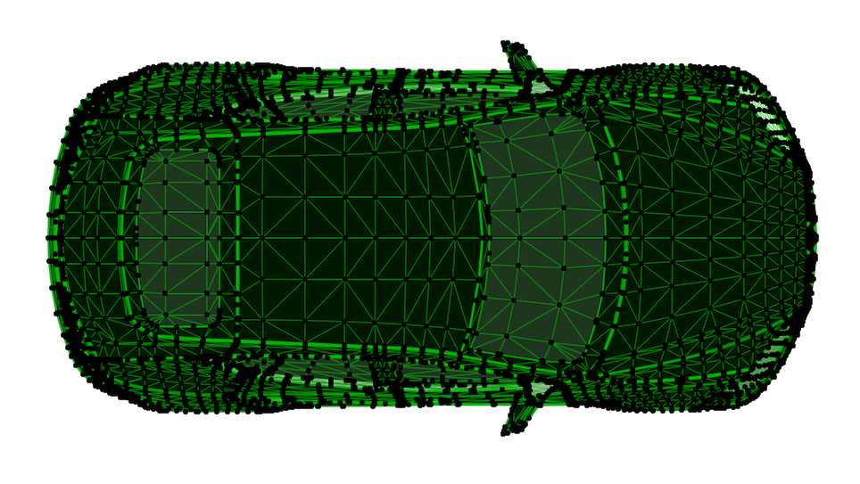

  • Die Grundrissdarstellung ist nicht gut.
  • Die 3D Darstellung ist wie die Grundrissdarstellung tesseliert.

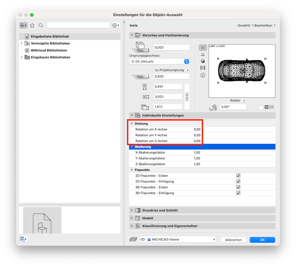

  • Die Fangpunkte liegen am Umrandungsrechteck.
  • Gut: Sie können das Objekt neigen.

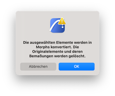

  • Aktivieren Sie das Objekt und wählen im Rechtsklick-Menü Auswahl in Morphs konvertieren...
  • Da beim Konvertieren das Original-Objekt gelöscht wird, erscheint diese Meldung. Bestätigen Sie mit OK.

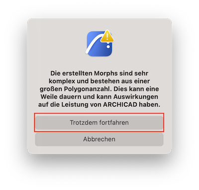

  • Wenn das Modell viele Polygone enthält, erscheint diese Meldung.
  • Klicken Sie auf Trotzdem fortfahren oder suchen Sie ein Modell mit weniger Polygonen.

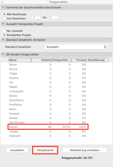

  • Ein hilfreiches Werkzeug ist der Polygonzähler. Er ist in den Zusätzen enthalten.
  • Der Polygonzähler gibt Ihnen eine Übersicht über die Komplexität des Modells.

  • Aktualisieren Sie nach diesem Befehl den Polygonzähler, um das Ergebnis zu kontrollieren.

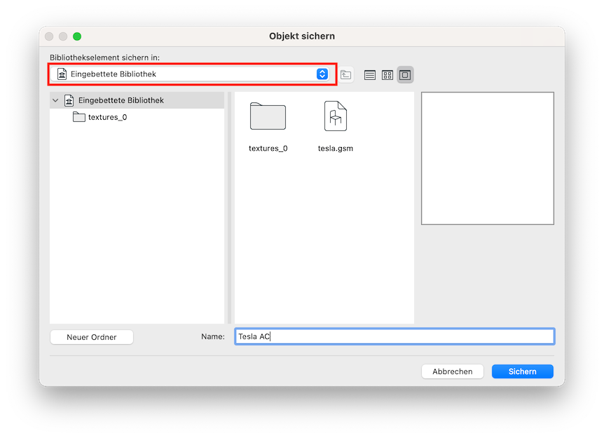

  • Rufen Sie den Befehl Ablage > Bibliotheken und Objekte > Auswahl sichern als ...> Objekt auf.
  • Diese Meldung besagt, dass als Grundrissdarstellung die Aufsicht von oben erstellt wird.
  • Geben Sie einen Namen für das neue Objekt ein. Hier sehen Sie übrigens auch das erste Objekt, das automatisch bei SketchUp-Import erstellt wurde.

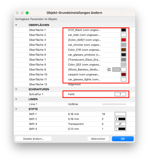

  • Kontrollieren Sie in diesem Dialog die Oberflächen, Linien und Schraffuren.
  • Sollte etwas "fehlen", stellen Sie ein anderes Attribut ein.
  • Sie sehen, dass der SketchUp Import Oberflächenmaterialien erstellt hat. Diese werden weiter verwendet.

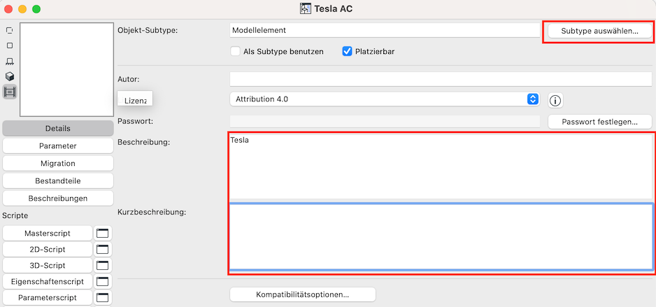

  • Geben Sie zuerst Stichwörter und Beschreibungen unter Details ein.
  • Klicken Sie dann auf Subtype auswählen...
  • Wählen Sie in diesem Dialog den Subtype für das Objekt aus. In diesem Fall ist es Staffage > Verkehr.
  • Sollten Sie nicht wissen, was Sie einstellen sollen, suchen Sie ein ähnliches Objekt in der Standard-Bibliothek und öffnen es im GDL Editor (im Grundriss platzieren und öffnen). Kontrollieren Sie dort den Subtype.

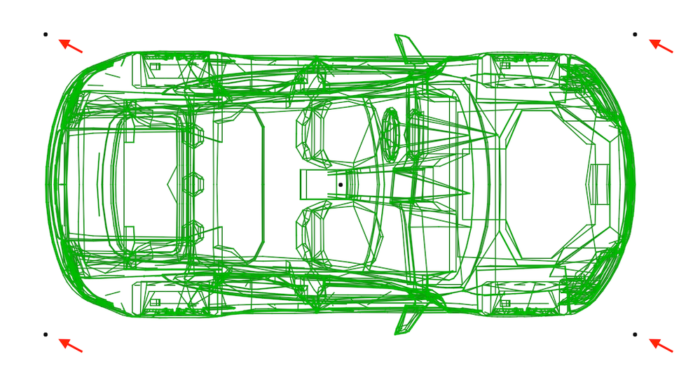

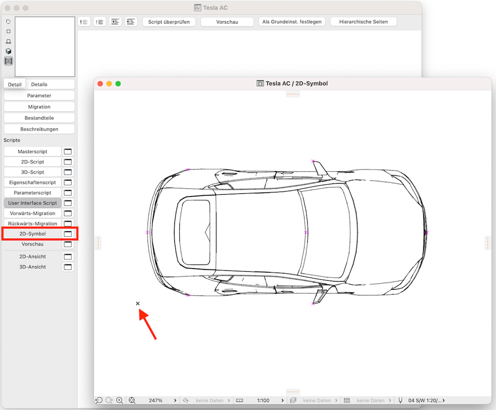

  • Überarbeiten Sie nun die Grundrissdarstellung.
  • Öffnen Sie das 2D-Symbol und verändern Sie das Symbol.
  • Sie können auch den kompletten Inhalt in den Grundriss kopieren und dort bearbeiten (z.B. Doppelte Elemente überprüfen, Linien vereinigen etc).
  • Setzen Sie auch eine Hintergrundschraffur ein, damit später der Magnetcursor auf das Objekt reagiert.
  • Platzieren Sie Fixpunkte. Diese sind später die Fangpunkte im Grundriss.
  • Achten Sie beim Kopieren auf die richtige Lage.
  • Tipp: Setzen Sie auf den Ursprung im 2D-Symbol einen Fixpunkt und kopieren Sie diesen auch mit in den Grundriss. Wenn Sie das fertige Symbol zurück kopieren, dient der Fixpunkt zur Koordination der Lage.

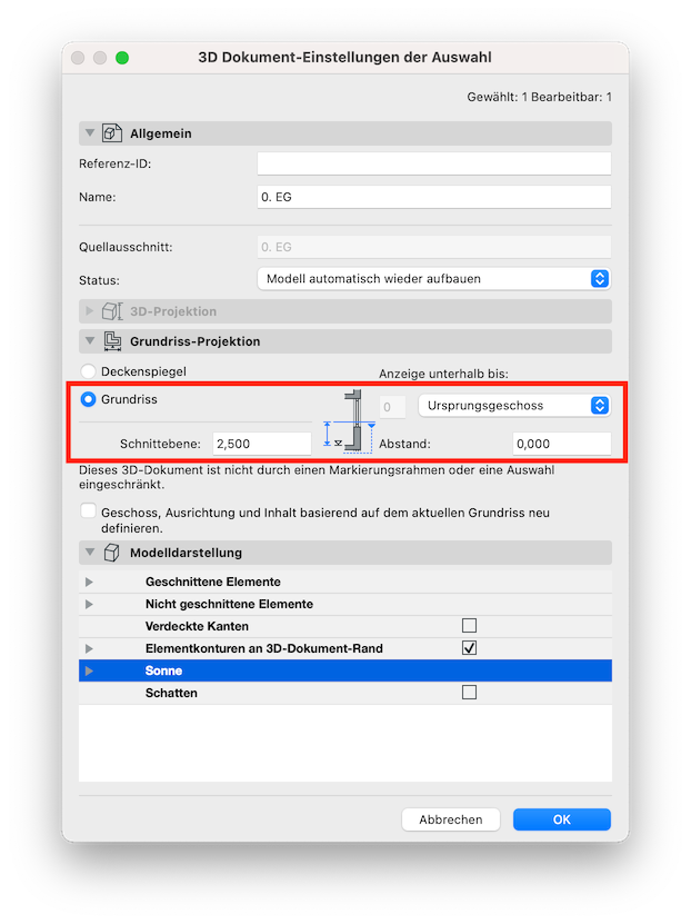

  • Erstellen Sie ein neues 3D-Dokument (über das Kontextmenü).
  • Stellen Sie die die Schnitthöhe so ein, dass Sie auf das Objekt sehen und es nicht mehr durchschneiden.

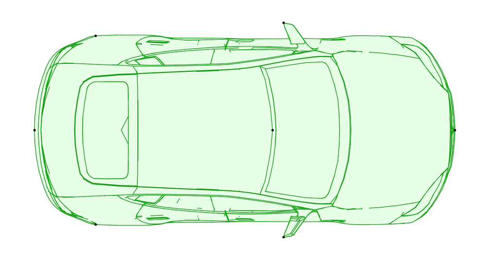

  • Nun sollten Sie im Grundriss eine Aufsicht des Objekts erhalten haben, die Sie weiterbearbeiten können.
  • Nutzen Sie nun Befehle wie Schraffurvereinigung, Linienvereinigung, etc., um ein 2D-Symbol zu erstellen.
  • Platziern Sie Fixpunkte als spätere Fangpunkte an den Ecken bzw. Kanten.
  • Das Symbol sollte eine Hintergrundschraffur enthalten, damit der Magenetcursor später darauf reagiert.

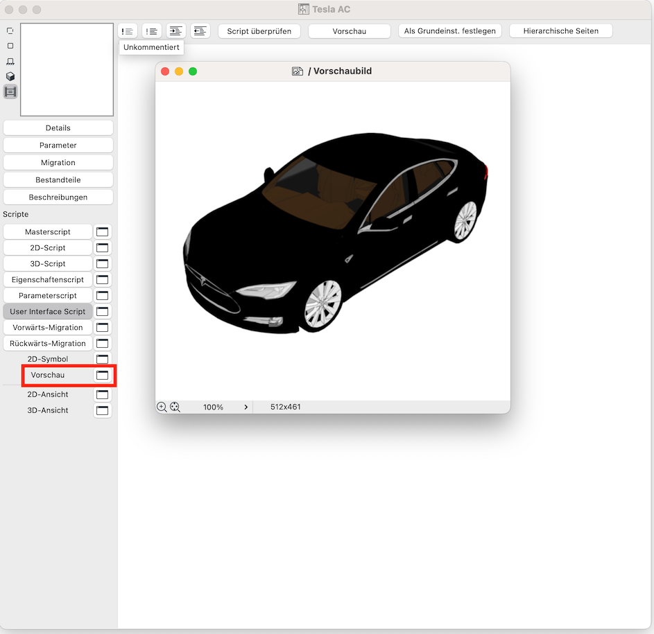

  • Kopieren Sie einen quadratischen Ausschnitt in die Zwischenablage.
  • Öffnen Sie im GDL Editor die Vorschau.
  • Fügen Sie das Bild in die Vorschau ein (cmd+C bzw. Strg+C)

5. Sichern und exportieren
  • Exportieren Sie Ihr Objekt aus der eingebetteten Bibliothek.
  • Beachten Sie dabei bitte, dass die Materialien nicht mit übergeben werden. Diese müssten Sie gesondert über den Attribute Manager übergeben.
