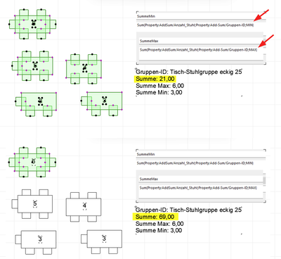

Habe das kurz ausprobiert. Gezählt werden die sichtbaren Elemente.
Wenn nur ein Element ausgewählt wird, gibt es immer einen Summenfehler: Summe = Summe + 1.
Mache ich hier etwas falsch?
Bzw., gibt es zusätzliche Optionen? Also, neben MIN und MAX?

zackzack
Man kann den Summen-Ausdruck noch ergänzen, um Max/Min-Werte auszulesen.
Sum{Property:AddSum/Anzahl_Stuhl;Property:Add-Sum/Gruppen-ID;MAX}
Summieren funktioniert nur, wenn alle Elemente ausgewählt sind.
